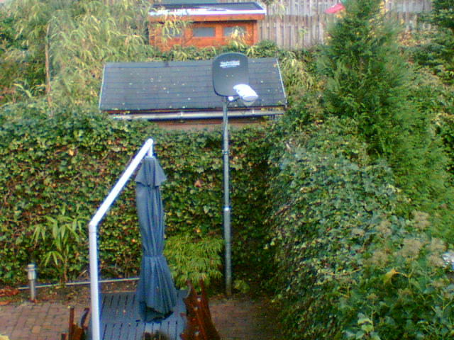

antonlamers Geplaatst: 30 april 2009 Delen Geplaatst: 30 april 2009 Hoi, Waar zou het aan kunnen liggen dat ik op mijn multytenne geen hotbird 13 kan ontvangen. Ik heb op astra 1 een ontvangststerkte tussen de 60 en 80% en voor de astra 2 en 3 ook ongeveer 70 a 74%. Ik heb wel heel even gehad toen ik mijn schotel iets naar het oosten draaide. Ik dacht eerst dat ik meer naar het westen moest draaien. Ik had toen wel weinig signaal sterkte rond de 40%. Maar tijdens het beter afstellen heb ik helemaal geen signaal meer op de hotbird. Anton VU+ Solo2 OpenPli powered Triax 78 Triple LNB Qnap TS-119 NAS Link naar reactie Delen op andere sites Meer opties om te delen...

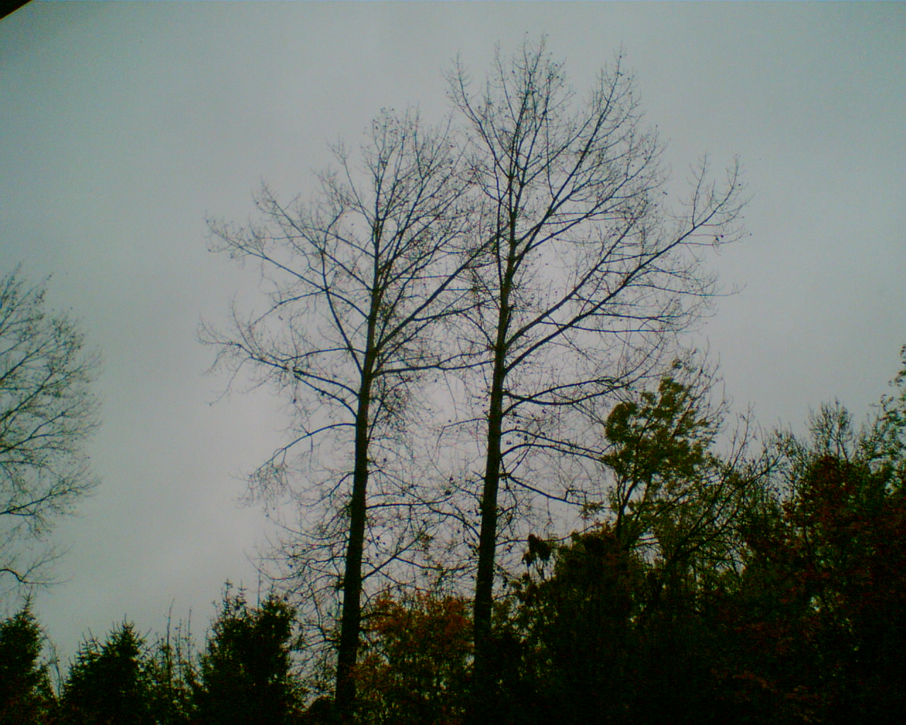

antonlamers Geplaatst: 1 mei 2009 Auteur Delen Geplaatst: 1 mei 2009 Hij staat op een paal. Die kantelt wel iets wat naar voren, maar dat zou ik verticaal op moeten kunnen vangen. Ik heb wel een foto bijgevoegd van de bomen die op 50 meter afstand staan. De 19 en 23 kijken door het gat de 13 en 28 over de bomen links en rechts. Maar de 28 is wel goed dus ik denk dat d ebomen niet het probleem zouden kunnen zijn. anton VU+ Solo2 OpenPli powered Triax 78 Triple LNB Qnap TS-119 NAS Link naar reactie Delen op andere sites Meer opties om te delen...
MacGuinness Geplaatst: 1 mei 2009 Delen Geplaatst: 1 mei 2009 Daar zit hem de fout. Zoals ik al schreef Mast (paal) MOET 100% in het lood staan. Anders klopt de elevatie voor alle vier de satellieten niet. Selfsat H50D2 & Stab HH90 + VU+DUO2 (VTI 6xx) + Onkyo TX-SR508 + LG 55UB850V UHDTV = Link naar reactie Delen op andere sites Meer opties om te delen...
antonlamers Geplaatst: 2 mei 2009 Auteur Delen Geplaatst: 2 mei 2009 Kan ik dat naar voren hellen v/d paal dan niet corrigeren door de schotel iets naar achter te kantelen. Klopt het ook dat hotbird 13 een zwakke sat. is? VU+ Solo2 OpenPli powered Triax 78 Triple LNB Qnap TS-119 NAS Link naar reactie Delen op andere sites Meer opties om te delen...
ReneBee Geplaatst: 2 mei 2009 Delen Geplaatst: 2 mei 2009 Volgens mij niet, omdat de elevatie voor elke satelliet anders is en de kop zo ontworpen is dat de uitlijning alleen klopt als de montage loodrecht is. René. Link naar reactie Delen op andere sites Meer opties om te delen...
Gast sattaz Geplaatst: 2 mei 2009 Delen Geplaatst: 2 mei 2009 @antonlamers, De meest waarschijnlijke oorzaak van het niet ontvangen van Hotbird op 13 Oost lijkt mij een boom(top) te zijn. Heb jij die Multytenne al langer en had je wel beeld op Hotbird toen er vanwege het weer (winter) minder bladeren aan de bomen zaten? Met vriendelijke groeten sattaz Link naar reactie Delen op andere sites Meer opties om te delen...
Theo50 Geplaatst: 2 mei 2009 Delen Geplaatst: 2 mei 2009 Als het hele spul loodrecht waterpas staat naar alle kanten moet de lnb van de Hotbird als je er voor staat laag zitten, de Atra1 iets hoger, de Astra3 neutraal en de Astra2 lnb moet het hoogst zitten. Als je met een scheve paal begint en krijg je dus het probleem dat je met 1 van de lnb's er over de sat of onder de sat door kijkt. Link naar reactie Delen op andere sites Meer opties om te delen...
mebo870 Geplaatst: 3 mei 2009 Delen Geplaatst: 3 mei 2009 Het idee om de multitenne op zo’n paal te zetten lijkt misschien ideaal maar de realiteit is wat anders. Die paal krijg je nooit loodrecht en bruikbaar voor een multitenne schotel, Als de paal in de top 5mm uit zijn lood staat, zal je lnb 38 km verder in de ruimte er op zijn minst al 1 km naast zitten. Zelfs al lukt het je, dan nog zal bij de eerste windvlaag de paal gaan wiebelen en krijg je geheid uitval. Je zal de schotel moeten monteren op een veel lagere en 100 % loodrechte buis. The key to happiness. Stay away from idiots Link naar reactie Delen op andere sites Meer opties om te delen...

Gene 1225 Geplaatst: 13 mei 2009 Delen Geplaatst: 13 mei 2009 Origineel bericht van: antonlamers Ik heb wel een foto bijgevoegd van de bomen die op 50 meter afstand staan. De 19 en 23 kijken door het gat de 13 en 28 over de bomen links en rechts. Maar de 28 is wel goed dus ik denk dat d ebomen niet het probleem zouden kunnen zijn. anton Mijn bedenking : 1)een buis van ca 3 meter als mast voor de multytenne lijkt me niet goed : te onstabiel 2)als 19 en 23 en 28 goed te ontvangen zijn en de 13 niet dan blijven er twee mogelijkheden over : of er zit iets in de weg of de inwendige lnb die naar de 13 kijkt werkt niet / slecht . Groeten , Gene. Kabel: Orange. Schotel: Vu+ UNO 4K SE , TVV , Triple Quad Link naar reactie Delen op andere sites Meer opties om te delen...
ReneBee Geplaatst: 15 mei 2009 Delen Geplaatst: 15 mei 2009 Je zou eens kunnen kijken of je 13 graden wel kan ontvangen door speciaal op die positie uit te richten.Toen ik goede ontvangst had op 13 graden, leek de rest helemaal nergens meer op. Zo kwam ik erachter dat de 13 graden LNB niet jofel in de de kop zat. Open gemaakt en eerst opnieuw op Astra 1 uitgericht. Daarna dde 13 graden LNB een beetje aangedrukt en verschoven totdat ook op 13 graden weer een goed signaal tevoorschijn kwam. Groeten, René. Link naar reactie Delen op andere sites Meer opties om te delen...
