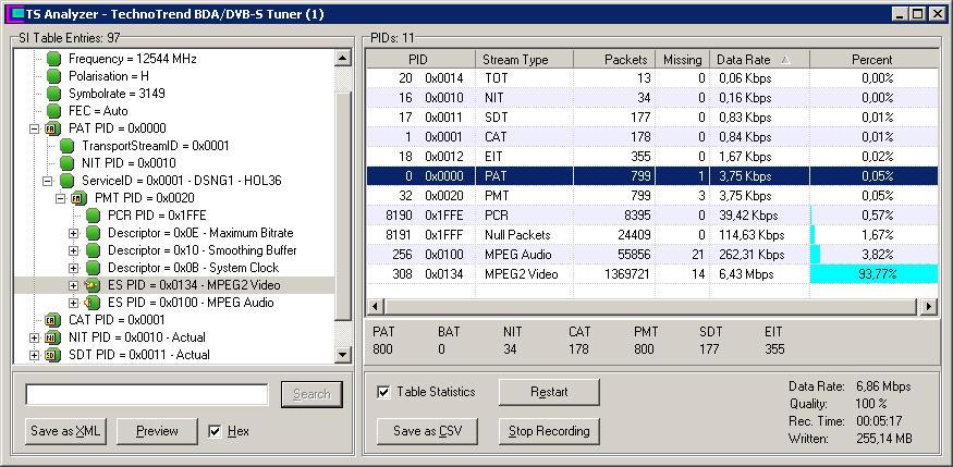

jacksparrow Geplaatst: 11 mei 2009 Auteur Geplaatst: 11 mei 2009 Hier een overzichtje van de stream wat betreft bitrate en dergelijke. Zoals je ziet is het nog steeds MPEG2 maar dan ipv van DVB-S in de DVB-S2 modulatie, de videostream an sich is dus hetzelfde als bij een DVB-S feed alleen hier is de bitrate dus lager. Laminas 120cm - Diseqc Motor - Inverto Black Ultra Twin LNB - TBS 6903 - Mutant HD60

Mrbeam Geplaatst: 11 mei 2009 Geplaatst: 11 mei 2009 De video-bitrate was voorheen 7 mbit en nu 6.43. Knappe gast die dit verschil ziet! Zeker als jullie slecht/wazig beeld zien bij stil staande reporters, zit het probleem in de gebruikte videocamera, converters, schakelapparaten ed. Je ziet zo of het video signaal ergens composite is geweest (gebeurt nog erg veel ivm kosten), dan komt het nooit meer goed :-( @Newslive: wat is de gebruikte symb rate, Q of 8PSK en fec op deze sat? Wavefrontier T90, Vu+ Duo 4k SE (DVB-S2x/FBC & DVB-T2), Octagon SF4008 (2x DVB-S2x & 1x DVB-T2), Mut@nt HD51 (DVB-S2x & DVB-C), TBS6920 & TBS6925

Mrbeam Geplaatst: 11 mei 2009 Geplaatst: 11 mei 2009 Een encoder is wat anders dan een modulator en is dus niet vervangen! Ik mis het punt niet: Het verschil is 0,5 mbit. Ga maar eens kijken bij de verschillende SNG's die in ons land rondrijden. Er wordt nog vollop gebruik gemaat van compsite. Wavefrontier T90, Vu+ Duo 4k SE (DVB-S2x/FBC & DVB-T2), Octagon SF4008 (2x DVB-S2x & 1x DVB-T2), Mut@nt HD51 (DVB-S2x & DVB-C), TBS6920 & TBS6925

Newslive Geplaatst: 12 mei 2009 Geplaatst: 12 mei 2009 Ook heeft Mpeg 4 een iets grotere vertraging. Wat ook kan is dat de operator in de encoder de video-bitrate niet heeft geoptimaliseerd. Mijn encoders doen dat namelijk niet automatisch. Als ik een uplink heb gedaan voor een oost Europese klant op 4.5 Mhz DVB-S, dan staat de video bitrate nog op ongeveer 4 Mbit. Ga je dan een breder signaal maken, met of zonder DVB-S2, en je past de bitrate niet aan naar 7,nogwat dan zie je dat. Ad
Mrbeam Geplaatst: 12 mei 2009 Geplaatst: 12 mei 2009 Dat is hier niet het geval, wat de meetgegevens laten zien. Wavefrontier T90, Vu+ Duo 4k SE (DVB-S2x/FBC & DVB-T2), Octagon SF4008 (2x DVB-S2x & 1x DVB-T2), Mut@nt HD51 (DVB-S2x & DVB-C), TBS6920 & TBS6925
