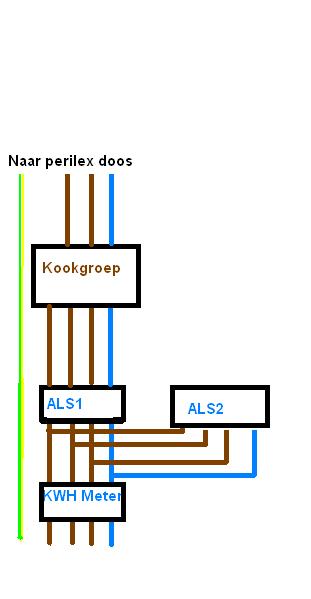

Percies: mijn plaat heeft een aansluitwaarde van 7200 watt.
Daarom dus ALTIJD 2x de nul aansluiten.
De bedrading in de meterkast ziet er op dit moment als volgt uit : Maar waar haal ik dan de 2e nul vandaan ?
over de beide fase draden meet ik nu 385 volt, en tov de blauwe 230
Zo als ik al eerder heb gezegd de 2e nul komt ook uit de meter kast deze kun je op de (rail waar de) andere nullen op zitten zetten. komen allemaal van een punt af .Dus de Nullen van alle groepen komen alle maal van een punt af als het goed is teminste. in jou geval van ASL1 2 nullen naar je kook groep 2x Blauw dus.schema 2+2N.

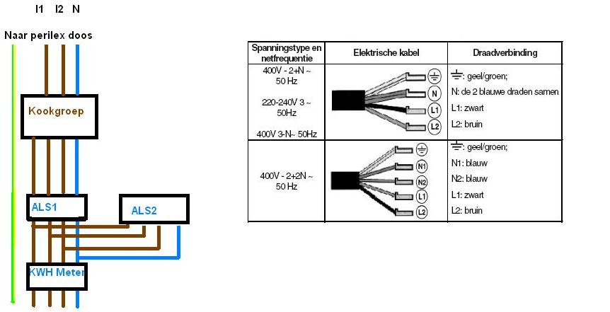

Hier in nederland hebben we de nen1010 waarin staat dat een kookgroep 2x de nul meegevoerd moet worden.
Omdat een kookplaat meestal meer dan 3680 watt is (1 groep). De kookplaat hier is 7000 en nog iets watt. Dit is dus een wattage van 2 groepen.
Maar omdat je geen 2 groepen door elkaar mag halen is er een kookgroep in het leven geroepen.
Die kookgroep heeft 2x fase 2x nul zoniet heb je een kracht groep.

Een greep uit de nen zie bijlage
Tabel A.doc
