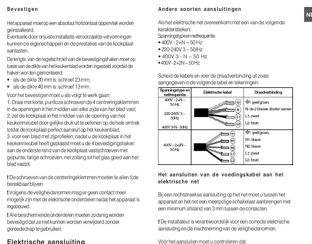

Vandaag heb ik mijn nieuwe keuken binnen gekregen ! laugh mijn garage staat nu vol met allemaal kastjes, inbouw apparatuur en een inductie kookplaat. Ik heb het boekje even doorgelezen, en alles lijkt niet zo makkelijk als het is.
Ik wil mijn plaat aansluiten op een 3 fase aansluiting die uit mijn meterkast komt. L1, L2 , L3, N en aarde
De kabel die uit mijn plaat komt heeft een bruine, zwarte, 2 blauwe, en een aarde. Hoe sluit ik deze aan op mijn perilex aansluiting ?
lijkt er op dat ik nu een fase mis ?? confused

Voor zover ik het begrijp, gebruik je maar 2 fasen, en is per fase de nul apart uitgevoerd. Eigenlijk bedoeld als aansluiten op 2 aparte groepen. In jou geval neem je voor elke groep een aparte fase. De nul moet je niet vergeten, anders krijgen je platen 400V voor hun kiezen, en dat is niet de bedoeling.
Intern staan er dus steeds 2 platen parallel per aansluiting. Dat mag ook 1 fase zijn, maar dan is het risico groter dat je hoofdstop eruitgaat.

Als ik het goed gegrijp :
- De 2 blauwe knoop ik aan elkaar, en sluit ik uiteraard aan de de N aansluiting in mijn perilex
- De bruine komt aan de L1 in mijn Perilex
- De zwarte komt aan de L2 .
- De L3 in de aansluitdoos is ongebruikt
T.o.v de bruine en zwarte meet ik nu 400volt, en t.o.v van de N 220 volt
Link naar reactie
Delen op andere sites
  • Moderator
Geheel juist gezien!

Ik heb het als volgt gedaan :
na mijn aardlekschakelaar heb ik 2 fases, en een nul naar mijn kookgroep gebracht. Vanuit de kookgroep mijn perilex doos in de keuken heb ik aard draad, fase 1, fase 2 en één nul.
Tov van de 2 fases meet ik nu 385 volt, en tov de blauwe nul draad meet ik 230 volt. Ik heb mijn plaat nog niet direct op de perilex doos aangesloten, maar ik ga er vanuit dat dit gaat werken.
