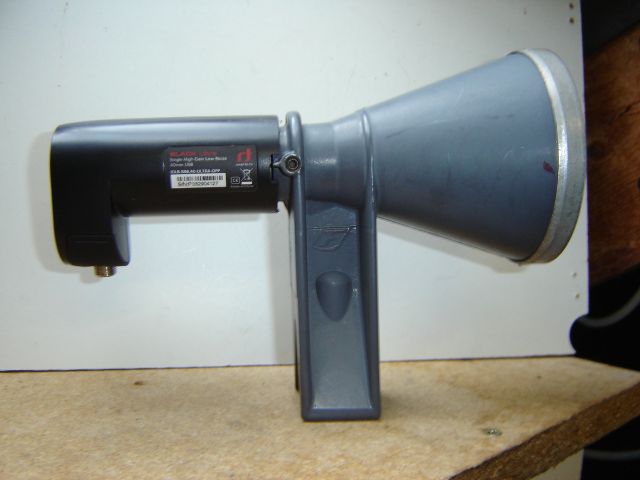

Ik heb al een paar Inverto Black Ultra single en één twin getest en daarbij geen verschillen opgemerkt .
Deze werden omgebouwd voor gebruik op een Gregorian schotel .
Voor Snuffer heb ik een quad omgebouwd , van hem heb ik nog geen resultaten gekregen .
