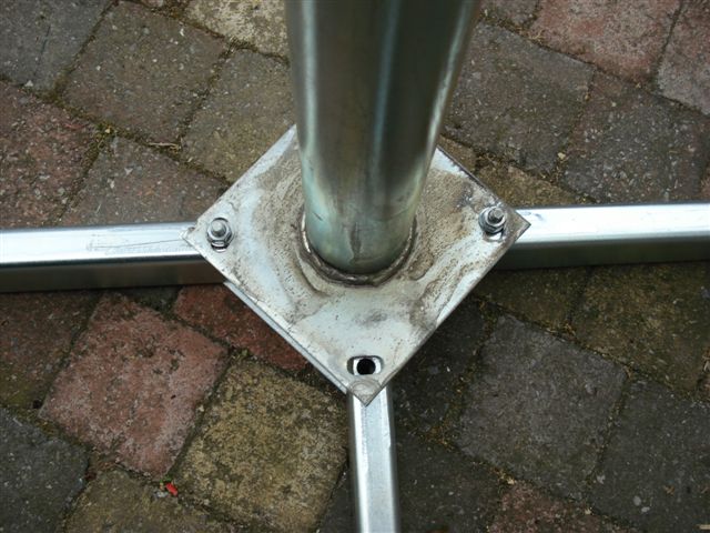

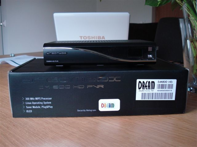

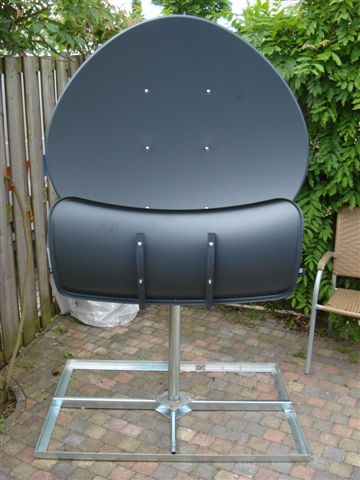

Daveys Geplaatst: 20 juni 2009 Auteur Geplaatst: 20 juni 2009 Ok dan, vanmorgen de T90, tegelvoet 60x40 en een Dreambox 800HD opgehaald. De T90 zojuist helemaal in elkaar geschroeft. Best nog een hele klus maar daar was ik ook voor gewaarschuwd. Wat nu zeer irritant is is dat ik nog twee boutjes, twee moertjes en twee plaatjes over heb . Zo maar effe met het boekje naar buiten en alles nalopen. De tegelvoet draaide ik 1 vastgelaste inbus los van de bodemplaat dus die moet ik volgende week omruilen (alleen het plaatje). Heb het gevaarte, want daar mag je zeker van spreken zo groot als ie is , in de tuin gezet om alles na te lopen voordat ik alles naar het dak ga brengen. De DM800HD ga ik dadelijk is aansluiten en een beetje mee spelen. Het zijn de eerste ervaringen met een op Linux gebasseerd apparaat en ik ben wel heel erg benieuwd. VU+ Solo2 - WaveFrontier T90 - Spaun 4/1 SAR 411 WSG - Inverto Quad Black Ultra - Belden H125 - LG 60PM6700 - 13E-19.2E-23.5E-28.2E
columbo Geplaatst: 21 juni 2009 Geplaatst: 21 juni 2009 wat jij voor een bout bedoeld is een slot bout en geen inbus,verschil is;bij een slot bout zit er een vier kant onder de de half ronde kop,bij een inbus zit er een zeskant in de kop. O ja die" tegelvoet konstruktie is technies gezien een slechte,daar de plaat te dun en te slap is,en is maar half afgelast,heeft boven dien geen goed dragend oppervlak op 4 van die smalle U profieltjes,al met al een slappe handel,voor een paar knaken in elkaar gebraaid in een sociale werkplaats,en is beslist geen vak werk, het verzinken kost vaak meer dan de hele konstruktie.
Daveys Geplaatst: 21 juni 2009 Auteur Geplaatst: 21 juni 2009 Het zijn echt inbussen die zijn vastgelast op die plaat. Daarom heeft ie ook losgelaten. Had met een slotbout nooit gebeurd. Hmm, ik vond 'm al niet helemaal super maar je helpt te bevestigen wat ik dacht. Ik breng 'm van de week wel terug. Waar kan ik een goede tegelvoet 60X40 kopen? VU+ Solo2 - WaveFrontier T90 - Spaun 4/1 SAR 411 WSG - Inverto Quad Black Ultra - Belden H125 - LG 60PM6700 - 13E-19.2E-23.5E-28.2E
columbo Geplaatst: 21 juni 2009 Geplaatst: 21 juni 2009 Geen idee, meestal in een sat shop ,ik maak die dingen zelf van RVS,is stabieler en je hebt niet zo'n dik matt.nodig en geen onderhoud . bij een kennis van mij blijft er wel eens wat rest matt. over daar maak ik dan een bevestigings constuktie van ,zie foto schotel van 1m.
Daveys Geplaatst: 21 juni 2009 Auteur Geplaatst: 21 juni 2009 Had deze bij een bekende satboer in Zoetermeer gehaald maar ja........... Die van jou is heel netjes zeg . Die kwaliteit kan je nergens standaard kopen denk ik. Heb je misschien interesse om er 1 te maken zoals ik nodig heb? Als je dat zou willen doen moet je me maar een PM'tje sturen. Geen probleem trouwens als je het niet wilt he VU+ Solo2 - WaveFrontier T90 - Spaun 4/1 SAR 411 WSG - Inverto Quad Black Ultra - Belden H125 - LG 60PM6700 - 13E-19.2E-23.5E-28.2E
