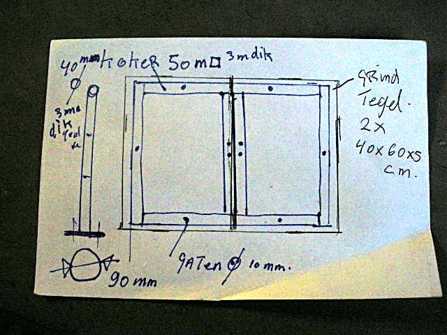

Daveys Geplaatst: 23 juni 2009 Auteur Geplaatst: 23 juni 2009 Super Columbo. Mijn dank is groot!!! Ik moet even checken of dit voldoende oppervlakte/draagvlak zal zijn voor de T90. Ik laat het je z.s.m. weten. VU+ Solo2 - WaveFrontier T90 - Spaun 4/1 SAR 411 WSG - Inverto Quad Black Ultra - Belden H125 - LG 60PM6700 - 13E-19.2E-23.5E-28.2E
Tonskidutch Geplaatst: 24 juni 2009 Geplaatst: 24 juni 2009 ook een switchertje zie zijn link chiao Going Down South Adani & Wolf
columbo Geplaatst: 24 juni 2009 Geplaatst: 24 juni 2009 Draag vlak is meer dan groot genoeg,zeker met 2 grint tegels heb je genoeg gewicht, dit waait niet om ,zo als je wellicht gezien hebt staat mijn 1meter schotel wat meer beschut,is gemonteerd op een RVS staal plaat van 10mm dik die op 1 grint tegel is geschroeft die duw je zomaar niet om ondanks de buis lente van cva 1m ,omdat het zwaarte punt laag is met veel gewicht.dan moet eerst het dak eraf waaien anders komt er geen beweging in.o voor ik het vergeet spat water dichte kasten ( ook wel sar kasten genoemt)kun je bij de elektrotechnische groothandel in div maten krijgen. Deze kan ik evt leveren uiteraart alleen op bestelling ,anders zit ik met zo'n kast te kijken.
