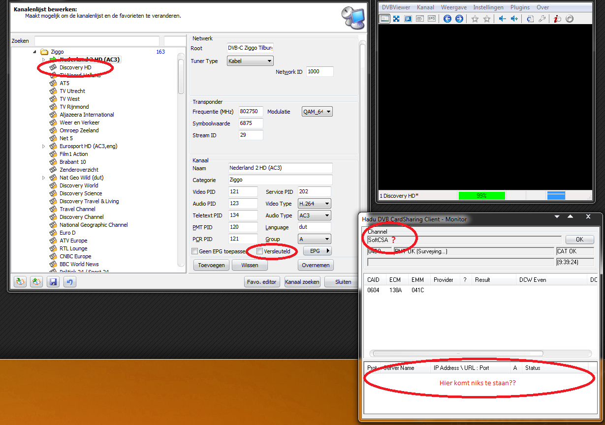

Spiderman1974 Geplaatst: 6 november 2009 Geplaatst: 6 november 2009 Ik weet niet wat er mis gaat hier maar ik krijg het niet voor elkaar binnen dvbviewer. Zou iemand mij stapgewijs uit kunnen leggen wat ik moet doen nadat ik DVBviewer heb geinstalleerd. Ik zie de plugin wel, maar als ik bij monitor kijk dan zie ik PMT OKmaar beneden bij server name en port enz.. zie ik de server niet die ik wel in de ini file heb aangegeven.. Wat doe ik verkeerd???? DM800HD ~ OpenPLi DM7000 ~ OpenPLi DM500C ~ OpenPLi WafeFrontier T55 13* - 19,2* - 23,5* - 28,2*
Spiderman1974 Geplaatst: 6 november 2009 Geplaatst: 6 november 2009 Als ik de logfile bekijk zie ik het volgende: Code: 6-11-2009 20:24:51 -- 0 01 -- Hadu -- Version Beta 0.1.2.0 Build 0002 -- DVB Application : dvbviewer6-11-2009 20:24:51 -- 0 03 Start Plugin 6-11-2009 20:24:53 -- 0 05 New channel : SoftCSA6-11-2009 20:25:04 -- 0 05 New channel : SoftCSA6-11-2009 20:25:09 -- 0 05 New channel : SoftCSA6-11-2009 20:25:13 -- 0 05 New channel : SoftCSA6-11-2009 20:25:14 -- 0 05 New channel : SoftCSA6-11-2009 20:25:15 -- 0 05 New channel : SoftCSA6-11-2009 20:25:16 -- 0 05 New channel : SoftCSA6-11-2009 20:25:17 -- 0 05 New channel : SoftCSA6-11-2009 20:25:23 -- 0 05 New channel : SoftCSA6-11-2009 20:25:25 -- 0 05 New channel : SoftCSA6-11-2009 20:25:35 -- 0 05 New channel : SoftCSA6-11-2009 20:25:46 -- 0 05 New channel : SoftCSA6-11-2009 20:25:56 -- 0 05 New channel : SoftCSA6-11-2009 20:26:02 -- 0 05 New channel : SoftCSA6-11-2009 20:26:13 -- 0 05 New channel : SoftCSA6-11-2009 20:26:24 -- 0 05 New channel : SoftCSA DM800HD ~ OpenPLi DM7000 ~ OpenPLi DM500C ~ OpenPLi WafeFrontier T55 13* - 19,2* - 23,5* - 28,2*
Tonskidutch Geplaatst: 6 november 2009 Geplaatst: 6 november 2009 sorry misschien was het allemaal te veel en misschien wel te weinig als je de hadu in de map plugins hebt staan en die ini hebt aangepast moet je wel nog even de zendereditor gebruiken want waar een (per client <> server) beeld zou moeten komen op specifieke zenders van je gesharede pakket staat een sleutel icoontje als je (bij eerste setup en channelsearch) de zenders allemaal hebt ingescanned worden die sleutels dus overal gezet. per zender-editor, kun je per zender dat vinkje weghalen en met übernehmen (hier duitse dvbviewer) en dan opslaan is de zender voor hadu open ciao Gula Gula Marie Boine, Chilluminati
BokkieBok Geplaatst: 6 november 2009 Geplaatst: 6 november 2009 Hadu.dll en Hadu.ini moeten in de Plugins map van DvbViewer. Nadat je de server gegevens in hadu.ini hebt gezet, ben je klaar. Regfilter.exe draaien is ook raadzaam plus zorgen voor toegang door de firewall. Op de server zijde moet je een F: line zetten in de CCCam.cfg bestand. HTPC -> Intel Q6600 - 3 GB RAM - Geforce 8600 GT - 2000 GB HD - Creatix CTX948 - Skystar HD2 - Tevii S470; Multytenne Twin + Funke DSC310; Win7 32bit; DVBViewer Pro 5.0 met Recording Service
Tonskidutch Geplaatst: 6 november 2009 Geplaatst: 6 november 2009 door welke firewall? intern loopt het gewoon zo als het bedoeld is en je hebt beeld ciao Gula Gula Marie Boine, Chilluminati
Spiderman1974 Geplaatst: 7 november 2009 Geplaatst: 7 november 2009 Ik heb een screenshot toegevoegd, misschien dat het dan duidelijk wordt voor jullie wat het probleem bij mij is. Kan het misschien ook een probleem zijn dat ik met Windows 7 werk? LET OP: Mijn cccam gaat wel naar een extern adres!! DM800HD ~ OpenPLi DM7000 ~ OpenPLi DM500C ~ OpenPLi WafeFrontier T55 13* - 19,2* - 23,5* - 28,2*
