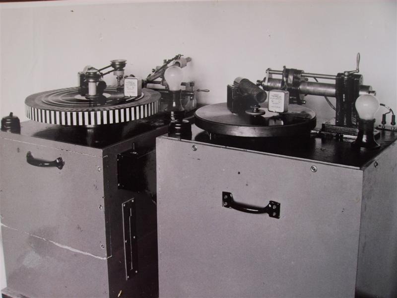

ik heb zelfs naast mijn oude direct drive platenspeler nog een wasrol speler en een wirerecorder.

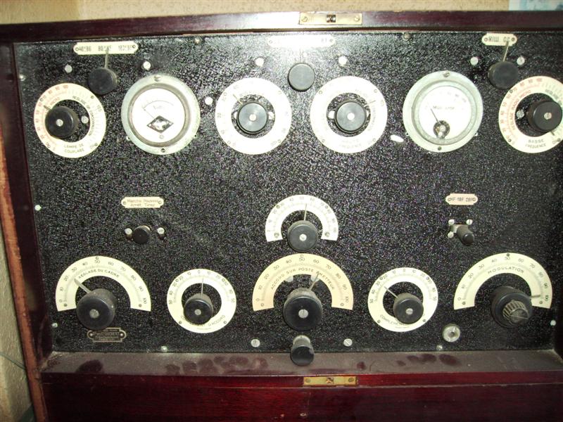

oja als radio amateur vind je mijn radio misschien wel leuk en wat dacht je van mijn 78 toeren kopieër uitrusting.

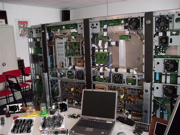

Mijn vrouw zit aan de voorzijde van het 106 inch grote Panasonic scherm en ik natuurlijk aan de knutselzijde, dus daarom hoor ik nooit of zij er problemen mee heeft !!
