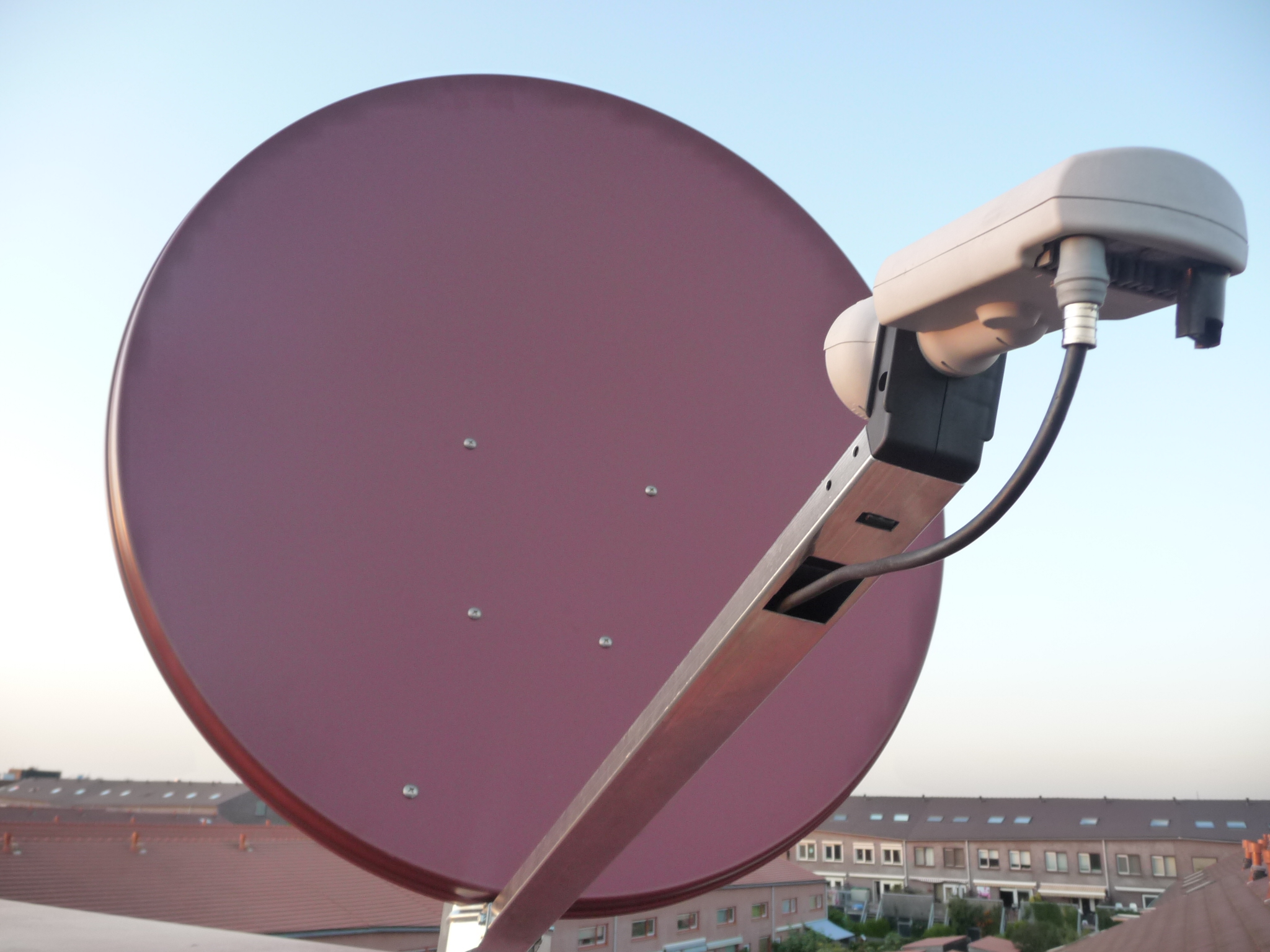

LAURO2008 Geplaatst: 7 september 2009 Auteur Geplaatst: 7 september 2009 Gib 100 cm 2% meer op alles TP's vergelijking Penta85 Clarke Tech 4100 HD plus | Gibertini 104 cm | Black Ultra | Diablo 2 | Clarke Tech HH 390 | 75° E - 58° W | Optoma HD25E 3D | Samsung 55' 6700 | MED600X 3D | PS3 slim | Denon X3000| JBL ES 100 | JBL ES 25 C | JBL ES 20 | JBL ES 150 P
