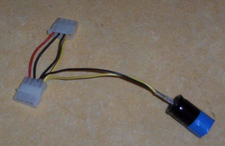

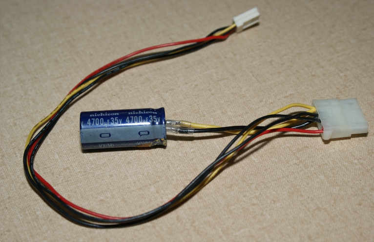

iemand Geplaatst: 10 december 2009 Geplaatst: 10 december 2009 Voor de 7000 schrijf ik dan een Y-kabel voor. Probeer dit ook eens in je 7020. Niets anders dan op de 12 volt lijn (geel en zwart) een elco van 4700uF toevoegen Als bijlage 2 foto's 1 met klein stekkertje zoals ie in de 7000 kan 1 met male/femela stekker en elco eraan. suc6 met proberen gr. Erik
koekjedebij Geplaatst: 11 december 2009 Auteur Geplaatst: 11 december 2009 @tonskidutch De fstab: root@dm7020 ~ # cat /etc/fstab rootfs / auto defaults 1 1 proc /proc proc defaults 0 0 devpts /dev/pts devpts mode=0620,gid=5 0 0 usbdevfs /proc/bus/usb usbfs defaults 0 0 /dev/mtdblock/2 /boot jffs2 ro 0 0 tmpfs /var tmpfs defaults 0 0 tmpfs /tmp tmpfs defaults 0 0 /dev/ide/host0/bus0/target0/lun0/part1 /media/hdd auto defaults 0 0 /dev/ide/host0/bus0/target1/lun0/part1 /media/hdd auto defaults 0 0 /dev/ide/host1/bus0/target0/lun0/part1 /media/cf auto defaults 0 0 /dev/ide/host1/bus0/target0/lun0/disc /media/cf auto defaults 0 0 /dev/scsi/host0/bus0/target0/lun0/part1 /media/usb auto defaults 0 0 /dev/scsi/host0/bus0/target0/lun0/disc /media/usb auto defaults 0 0 Hetmount commando heeft geen zin want die schijf komt daar niet in voor. dmesg geeft ook niks zinnigs (ik gebruik sowieso remote syslog en hou dat altijd al in de gaten). @iemand: Wat is het nut van die elco? Hoe dan ook, ik heb dus een maand of 2 de voeding al vervangen. Het probleem was aanvankelijk weg maar nu ineens doet het zich weer voor. Ook is de harddisk vervangen (al voordat ik de voeding verving). De partitietabel gaat steeds kapot en ik moet dan steeds opnieuw een partitie aanmaken (heb al ext2 en ex3 geprobeerd). En telkens wanneer het probleem zich voor doet heeft de dreambox moeite met het vinden van de schijf en 'ziet' hem dan gewoon niet. Ik wordt er zo langzamerhand gek van, want qua ontvangst gaat alles goed, je kunt er kanalen mee kijken maar opnemen dus niet. Iemand nog tips? ik ben een beetje uitgepoept nu.....
