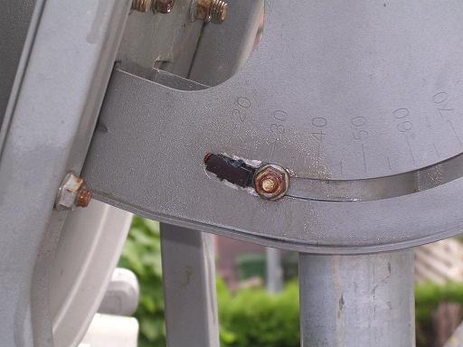

Leandres Geplaatst: 13 oktober 2009 Auteur Geplaatst: 13 oktober 2009 Het topic van Daveys heb ik zeer nauwkeurig gevolgd. Mede door zijn topic heb ik besloten ook te kiezen voor een Wavefrontier. Ik zal d.m.v. foto's de situatie enigszins proberen te visualiseren. Hoge resolutie afbeelding Op deze foto is te zien hoe de T55 uiteindelijk aan de muur bevestigd is. Hoge resolutie afbeelding Te zien aan de beschadigingen heb ik al vaak de elevatie veranderd. De stand zoals die nu staat gaf geen beeld, zo stond ie nog toen ik gisteravond gestopt ben. Hoge resolutie afbeelding De buis waar de schotel op hang lijkt scheef, maar is toch nagenoeg waterpas. Hoge resolutie afbeelding Sja. Mooi he Hoge resolutie afbeelding Op deze positie had ik met de camping schotel beeld op 19,2E ik vraag me dus ook serieus af of het compas wel helemaal zuiver is... Hoge resolutie afbeelding Ter illustratie waar de buren hun schotel heen gericht hebben, dit is de richt Astra 1. Hoge resolutie afbeelding Het vrije zicht naar de satellieten... Hoge resolutie afbeelding Nog een plaatje van hoe de schotel netjes aan de muur zit. Nou mensen, ben benieuwd naar jullie reacties.

cashnoflow Geplaatst: 13 oktober 2009 Geplaatst: 13 oktober 2009 Ik heb ook een T55 met vrijwel dezelfde keuze aan satellieten als jij. De midden satelliet is bij mij de 9E. Jouw schotel staat te recht, hij moet iets terug. Hij moet een fractie. voorover hellen. De stelbout staat op een kwart van de linkerkant van de schroef recht onder het streepje 30. Zie ook bijgevoegde foto, net gemaakt. Succes Clarc-tech HD/Max225Combo/T55 met 28e-23.5e-19.2e-16e-13e-9e-7e-4.8e-1w-5w-8w-12.5w, Triax 64 voor 30w en ?? 60 voor 36e-33e

Leandres Geplaatst: 13 oktober 2009 Auteur Geplaatst: 13 oktober 2009 Heb (zoals ook te zien aan de beschadigingen bij schroef) al zeer veel geprobeerd. Ik krijg gewoon geen beeld...
