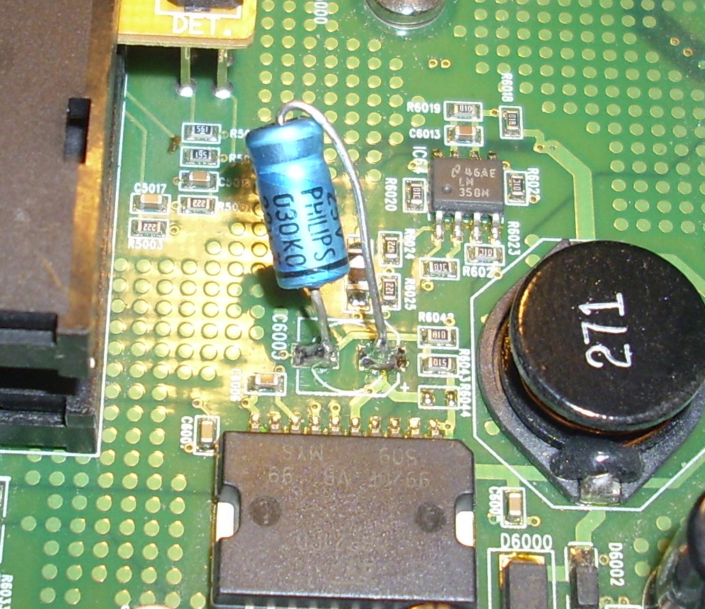

Gast 1664 Geplaatst: 20 oktober 2009 Geplaatst: 20 oktober 2009 Mannuuh, bedankt! Hij zit er in en de problemen zijn opgelost. Mijn vervangende (bijna) antieke elco is geen smd exemplaar, want dat bestond nog niet in "mijn" tijd, maar het werkt. Ik had nog nooit aan smd devices gesoldeerd en zelfs met mijn kleinste soldeerpunt had ik het gevoel met een lasbrander aan een delicate elektronica te werken. "Grappig" is ook dat de rotor-problemen van Pli-jade nu weer terug zijn. Dat Pli-J bij mij probleemloos werkte had dus alles te maken met (bijna) defecte hardware en niets met de image. Voor een foto van mijn "kunstwerk", zie bijlage.
Tonskidutch Geplaatst: 9 november 2009 Geplaatst: 9 november 2009 Origineel bericht van: 1664 Mannuuh, bedankt! Hij zit er in en de problemen zijn opgelost. Mijn vervangende (bijna) antieke elco is geen smd exemplaar, want dat bestond nog niet in "mijn" tijd, maar het werkt. Ik had nog nooit aan smd devices gesoldeerd en zelfs met mijn kleinste soldeerpunt had ik het gevoel met een lasbrander aan een delicate elektronica te werken. "Grappig" is ook dat de rotor-problemen van Pli-jade nu weer terug zijn. Dat Pli-J bij mij probleemloos werkte had dus alles te maken met (bijna) defecte hardware en niets met de image. Voor een foto van mijn "kunstwerk", zie bijlage. 1664, heb je toevallig ook naar het platientje gekeken (mobo) welke revisie nummer er op staat? zou wel eens willen weten of dat versie gerelateerd is? (verder goed draadje) ciao Wenn We Met Jonathan Bree
Gast 1664 Geplaatst: 9 november 2009 Geplaatst: 9 november 2009 Origineel bericht van: Tonskidutch 1664, heb je toevallig ook naar het platientje gekeken (mobo) welke revisie nummer er op staat? zou wel eens willen weten of dat versie gerelateerd is? (verder goed draadje) ciao Nope, het is wel een 7020 met Philips tuner en netwerk bug.
