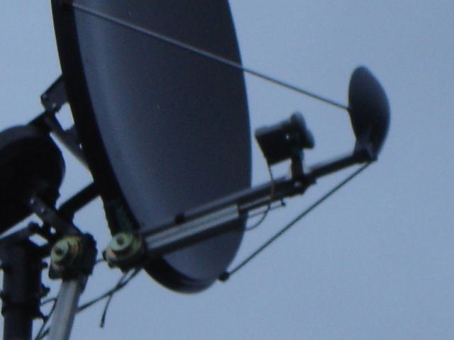

Ja hoor !! je moet de orginele Fibo feedhoorn verwijderen en een lnb steun maken .
Ik heb het ooit uitgetest op mijn 120 fibo en het werkte goed !!
toevoeging :
Natuurlijk haal je minder rendement als met de orginele hoorn .

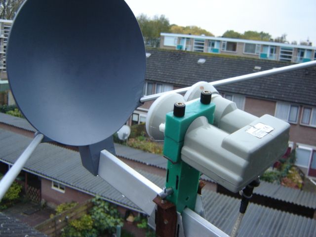

Ik heb geen duobloc maar daarvoor een ombebouwd monobloc gebruikt .
Daarmee is het mogelijk de offset-hoek aan te passen voor die lokatie .
Uiteraard kun je ook met 2 lnb's werken .
Dit is een optie voor de feedhunter.
B.v 18 West en 22 west tegelijk maar ook 31,5 Oost en 36 oost
2 ontvangers en scanne 2 sat tegelijk.

Mooie operatie!
Ik wist niet dat de hoorntjes draaibaar zijn?
Als ik daar ter plekke was dan zou ik meteen een 6 graden monoblock er in hangen, goede kans dat dat gezien de iets grotere schotel (monoblock is voor 80 ontworpen) en de iets grotere benodigde spreiding (dichter bij de evenaar) keurig op 4,5 graden uitkomt, zonder modificatie.
