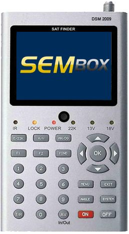

ik ga dat doen met een nieuwe satmeter nml een Sembox dsm-2009 die ik vandaag kocht.

enkele vergelijkende waardes met meter en wat de dm800 aangeeft :
eerste waarde is gemeten en dan de dm waarde(dm waarde in rood)
de waarden zijn gemeten op mijn triax 88 cm met 4X quad lnb (ik heb nog niets geregeld met de meter, enkel een jaar geleden met een dm)
28.2E - 10773/22000 H
S/N : 8.99 / --
Kwaliteit : 72% / 86%
level : 70% / 99%
Ber : 4E-04 / 0
23.5E - 11914/27500 H
S/N : 10.51 / --
Kwaliteit : 84% / 94%
level : 71% / 99%
Ber : 1E-05 / 0
19.2E - 12520/22000 H
S/N : 9.87 / --
Kwaliteit : 78% / 88%
level : 69% / 99%
Ber : 2E-05 / 0
13E - 11604/27500 H
S/N : 8.99 / --
Kwaliteit : 71% / 86%
level : 68% / 99%
Ber : 5E-04 / 0
et voila en hieronder wat uitleg plus extra's. (dan heb je direct alles)

Auto DiSEqC Supportet
22K & 18V Indicated by light
3.5 Inch high definition TFT LCD screen which can play channels AV-IN (by RCA) fuction for testing STB, camera, etc.
Global satellite list & multi language
Digital meter for signal strength (in numerical value and picture)
LI-ION battery (2200mA), last 6 hours,fast change (2 to 3 hours)
Mini size, 102mm x 34mm x 180mm
RCU optional RCA output for TV
