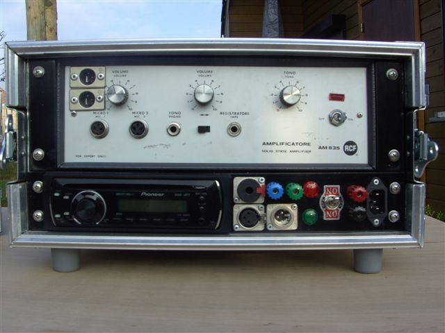

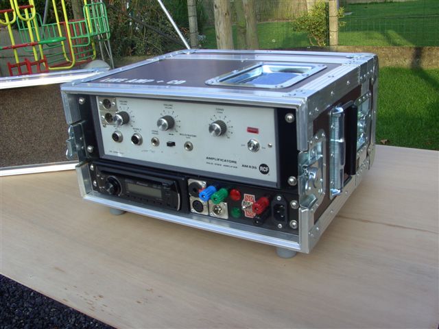

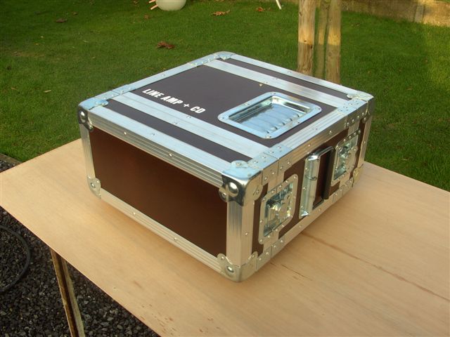

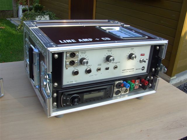

De flightcase is af.
zie in de bijlage de beloofde foto's
Met succes heb ik alle apparaten in de case gekregen.
Even wat uitleg
In het aansluitpaneel heb ik de autoradio ingebouwd.
Naast de autoradio zijn er volgende aansluitingen voorzien
een Jack aansluiting voor een Microfoon.
Onder de jack aansluiting heb ik een XLR aansluiting voorzien voor externe audio aparatuur Aux 2 dus die kan worden omgeschakled met de ingebouwde schuifschakelaar in de versterker zelf
Daarnaast heb ik een XLR luidsprekeraansluiting
voorzien voor gewone luidsprekers van 4 tot 8 Ohm
De blauwe en groene stekkeraansluitingen is de 100 volt lijnaansluiting voor de hoornluidsprekers
Dan hebben ook nog de spanningskeuzeschakelaar. Het groene controlelampje werkt als je op 12 volt werkt en het rode als je op 220 volt werkt. Omschakelbaar met de schakelaar die erbij zit.
De zwarte en rode stekkeraansluiting is de 12 volt voeding
daarnaast heb dan als laatste de 220 volt aansluiting.
Het is heel compact en heel snel aan te sluiten voor gebruik.
groetjes Satharry.
