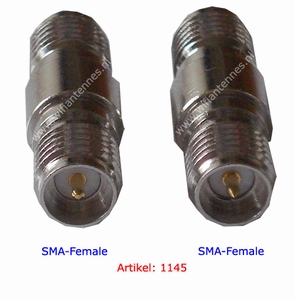

Misschien is dit de oplossing:
SMA male male koppelstuk bij kabeltje.com
of bedoel je dit (reclame verwijderd)

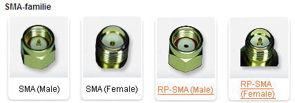

RP = reverse polarity
Bij gewone SMA male zit de draad aan de binnenkant en bij RP is dat omgedraaid (reverse) aan de buitenkant zoals foto hierboven.
Als je een foto geeft van de beide connectoren (camera en antenne) dan kunnen we misschien zeggen welke kabel je nodig hebt.

OK, na enig zoekwerk het volgende (zie foto)
camera is SMA female
antenne is RP-SMA male
kabel nodig: SMA male naar RP-SMA female
Deze is bijna niet te vinden.
Wel vlot te vinden zijn volgende 2 kabels maar de adaptors zijn dan weer moeilijker te vinden frown
kabel SMA male naar SMA male + adaptor SMA female naar RP-SMA female
kabel RP-SMA female naar RP-SMA male + adaptor RP-SMA female naar SMA male
Suc6 verder met de zoektocht.
