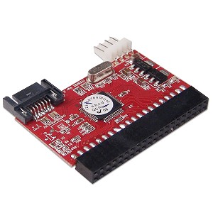

SATA naar IDE converter.
Met deze adaptor is het mogelijk om een SATA harde schijf/dvd aan te sluiten op een IDE moederbord.
