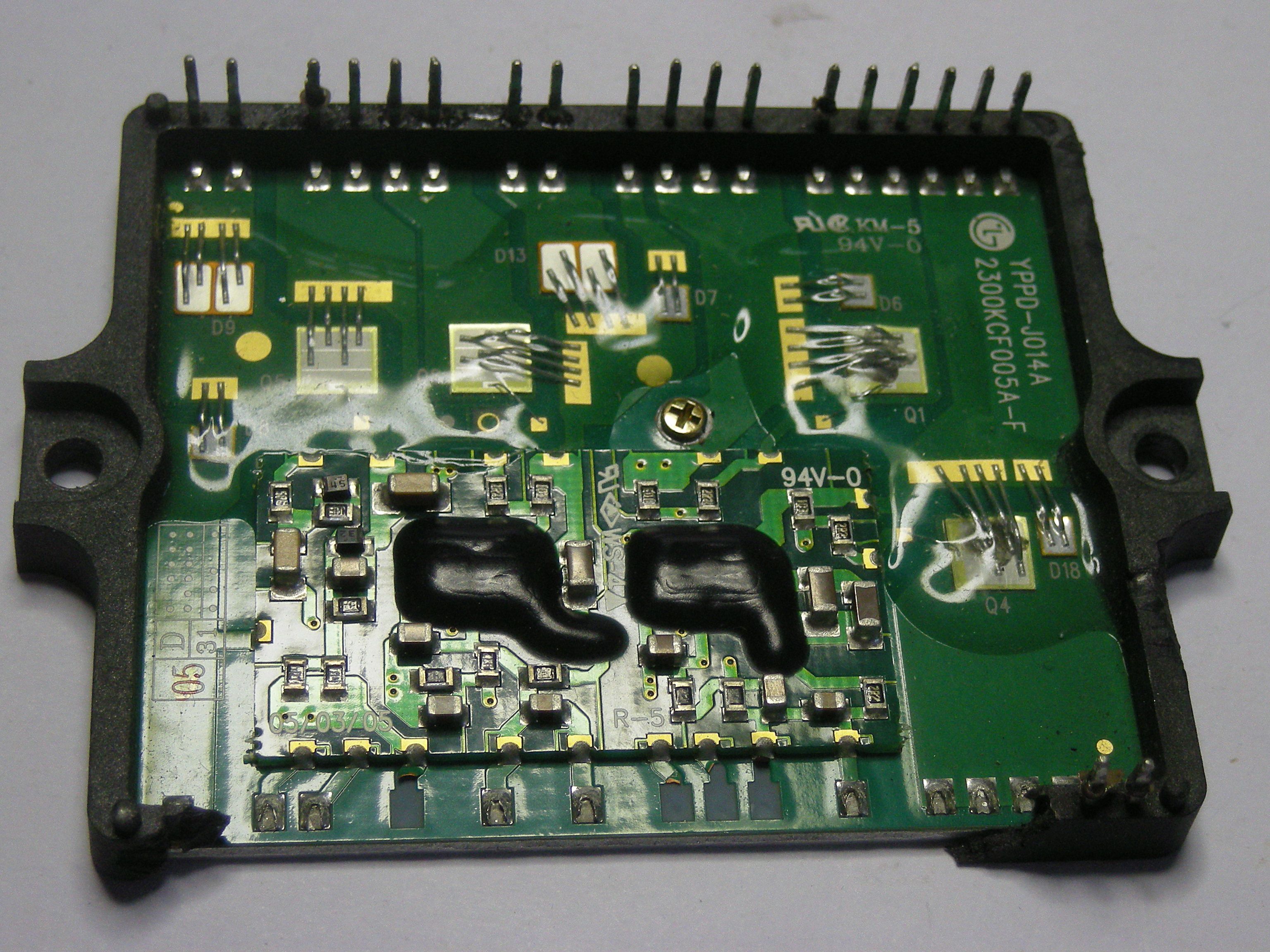

Ik heb hier een plasmascherm waarvan de y-drivers defect waren. Resultaat enkel ruis als beeld - geluid normaal.
De printen van deze drivers heb ik beide vervangen.
Het beeld is terug prachtig maar wanneer een deel van het beeld over gaat van helder naar donker, dan ontstaan gedurende 1 a 2 seconden ruisspikkels in het zwarte gedeelte.
Dit komt vooral voor als het toestel koud is. Na een tijdje spelen is de fout bijna volledig weg. Volgens mij een elco die slecht is,... maar welke.
Wie kan me hier helpen???

Het ysus board word normaal niet gerepareerd maar vervangen is bijna niet te doen vaak gaat het YPPD -Jo14A kapot,dat is diegene waar de grote koelplaat op zit,zie bijlage.de eko's op de de voeding willen ook wel eens verlopen kijk welke paralel zitten en meet de gezamelijke capp.is deze ca 80u te weinig zet er da een losse bij met een draad.
