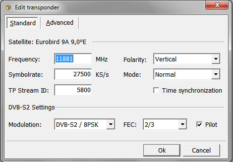

Speciaal voor u aangepast. smile
Ik heb wel ondervonden dat copy/paste via topset niet correct werkt en daarom heb ik de gegevens rechtstreeks gewijzigd.
Bij mij werkt dit in ieder geval uitstekend.

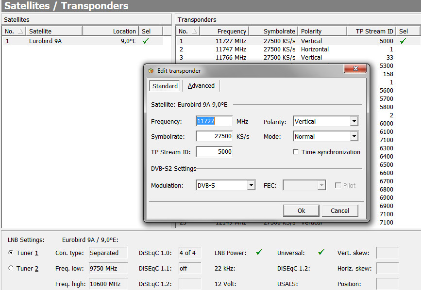

Sjaak het rare hieraan is en ik denk dat dit te maken heeft met Topset zelf, dat de gegevens niet exact worden overgenomen.Als ik een schermafdruk neem, krijg ik iets heel anders te zien dan wat gij hebt doorgestuurd.Als ik voor de 11727 DVB-S gebruik werken alle frequenties en kan er geen fec ingevuld worden. Als ik DVB-S2/QSPK gebruik krijg ik nergens beeld.

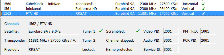

Maar wat mij ook nog steeds niet lukt is Fashion TV HD op 11881V, 27500.
Terwijl ik Luxe TV op 11804V 27500 met gemak kan ontvangen.

Als ge de TF laat zoeken, komt deze dan voor in uw lijst. Als ge FTA zoekt, komt FTV HD namelijk niet voor in de lijst.Ik zoek altijd eerst FTA en voeg daarna handmatig FTV HD toe.

Ik heb met de editor geprobeerd om het er in te zetten, maar het gaat niet.
Op een aantal transponders waaronder deze, krijg ik noppes!
Hij toont signaal 75%, maar geen kwaliteit, geen groene balk dus!
Het lijkt er toch op dat een aantal transponders veel zwakker is, want automatisch zoeken, handmatig of uitgebreid zoeken, er gebeurt niets1
pilot aan of uit ook geprobeerd.
Handmatig met de editor er in zetten: noppes!
Terwijl ik er al lang geleden wel in slaagde om bv ITV HD er in te zetten!

Kunt ge de frequentielijst van de Eurobird 9A eens doorsturen. Misschien valt daar iets uit af te leiden.
Ik heb op FTV HD 81% niveau en 54% kwaliteit.
