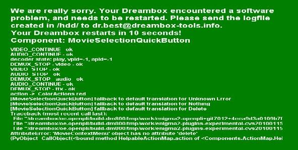

Ik heb nog steeds twee mogelijke bugjes (OpenPLi 2010-01-21):
-Groen scherm na verwijderen van opgenomen bestand met de rode knop
Omdat het een skin probleem zou kunnen zijn heb ik eerst de default skin hersteld.
Ik heb (met de MovieSelection QuickButton Setup plugin) op de rode knop 'Verwijderen' gezet (zoals vroeger) maar als ik die op eender welke opname wil gebruiken crasht de dreambox (zie screenshot 'enigma2_crash_1264211278.jpg' en crashlog 'enigma2_crash_1264211278.log'. Herstarten doet de Dreambox niet, maar het groene scherm blijft staan wat je met exit kan verlaten, maar dan blijft een groene rand over die pas weg is na het opnieuw opstarten van de Dreambox.
Workaround is betreffende opname afspelen, dan op stop en dan kiezen voor 'Ja en verwijder dit bestand'.
Ook kan ik nog steeds de subtitle player niet gebruiken, ook niet in de standaard skin, dus lijkt het me geen skin probleem.
Wie kan wijs worden uit het crashlog (enigma2_crash_1264215776.log)?

Toevallig de quickbutton plugin geinstalleerd?
Die zit te rommelen in systeem files, en zorg nogal eens voor dergelijke problemen.
Quickbutton doet dat, niet gebruiken voor de movielist.
Quickbutton "patcht" runtime allerlei componenten, da's op zich prima, maar hij controleert niet of het wel klopt, en daardoor gaat hij de mist in.
