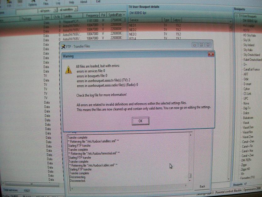

edbe Geplaatst: 13 januari 2010 Geplaatst: 13 januari 2010 ik heb sinds gisteren een raar probleem, als ik nieuwe tv zenders inscand en die dan in mijn favoriete lijst zet en dan via DreamboxEdit inleest geeft hij error aan en dan zijn de nieuwe zenders er niet bij ??? 2 x KPN TV+ Box & Formuler Z11 Pro

hulkman Geplaatst: 13 januari 2010 Geplaatst: 13 januari 2010 Altijd eerst opslaan, daarna overzenden naar de DB. Als je niet eerst opslaat zend hij inderdaad de oude settings weer terug naar de DB.
edbe Geplaatst: 13 januari 2010 Auteur Geplaatst: 13 januari 2010 zie foto 2 x KPN TV+ Box & Formuler Z11 Pro
hulkman Geplaatst: 13 januari 2010 Geplaatst: 13 januari 2010 Dit zegt niet zoveel, er zit een fout in een bouqet. Ik zou eens opnieuw beginnen met een leeg image, tuners instellen, laten scannen. Die lijst laten oploaden met dreamboxedit en dan naar harte lust editten, en m'n eigen bouqetjes aanmaken. Het is even een werk, maar dan heb je ook wat. Een sneller alternatief is werken met kant en klare settingslijsten die je bij je imageleverancier kunt downloaden.
kistedu Geplaatst: 13 januari 2010 Geplaatst: 13 januari 2010 Gewoon negeren deze melding, is niks aan de hand.
edbe Geplaatst: 13 januari 2010 Auteur Geplaatst: 13 januari 2010 Origineel bericht van: kistedu Gewoon negeren deze melding, is niks aan de hand. dats handig, dan heb je er ook niks aan, dan kan ik geen nieuwe kanalen meer erbij zetten, dan kan ik wel tig keren scannen maar dan kan je de tv zenders niet meer rang ordenen..... 2 x KPN TV+ Box & Formuler Z11 Pro
edbe Geplaatst: 14 januari 2010 Auteur Geplaatst: 14 januari 2010 denk dat het opgelost is, heb even de enigma2 erin gezet en opnieuw alle sat kanalen laten inlezen en dan maar een nieuwe lijst maken 2 x KPN TV+ Box & Formuler Z11 Pro
