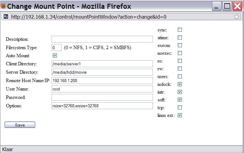

Gerard 76 Geplaatst: 31 januari 2010 Auteur Geplaatst: 31 januari 2010 Daar ga ik even mee aan de gang Hier de mount instellingen, volgens mij niks mis mee. (heb voor 't plaatje het wachtwoord even leeggemaakt )

Tonskidutch Geplaatst: 31 januari 2010 Geplaatst: 31 januari 2010 uh ja ten dele is dat enigma2 en op de 7000 vertrouw ik webinterface instellingen per definitie niet (beter de oude vertrouwde menu's gebruiken, netwerkmounts) nix mis mee lijkt het (dat webinterface, maar of het werkt? zoals reeds geschreven hierboven) tcp en rw zou ik altijd aanvinken root is bij nfs ook niet nodig net zo als paswoord wat voor switch heb je? gebruik je het routerip voor gateway + nameserver of de provider zijn nameserver? ciao Eclipse Underworld
dAF2000 Geplaatst: 31 januari 2010 Geplaatst: 31 januari 2010 De mount ziet er goed uit. Zoals Tonksidutch zei is alleen nog experimenteren met rsize/wsize wel handig. Ik vraag me af of 't meer kan zijn dan 8192. Is CIFS misschien een optie? Detail: waarschijnlijk wil je "server directory" zonder "movie". Nu krijg je een mapje movie binnen movie, denk ik. Verandert niks aan 't schokkerig beeld.

Gerard 76 Geplaatst: 31 januari 2010 Auteur Geplaatst: 31 januari 2010 Origineel bericht van: Tonskidutch tcp en rw zou ik altijd aanvinken En dat waren in dit geval de toverwoorden. Deze opties heb ik aangevinkt,enigma herstart en voilà,het werkt naar behoren. Nu vraag ik me dus af wat deze twee opties in de praktijk hebben veranderd, omdat het nu wel goed werkt.

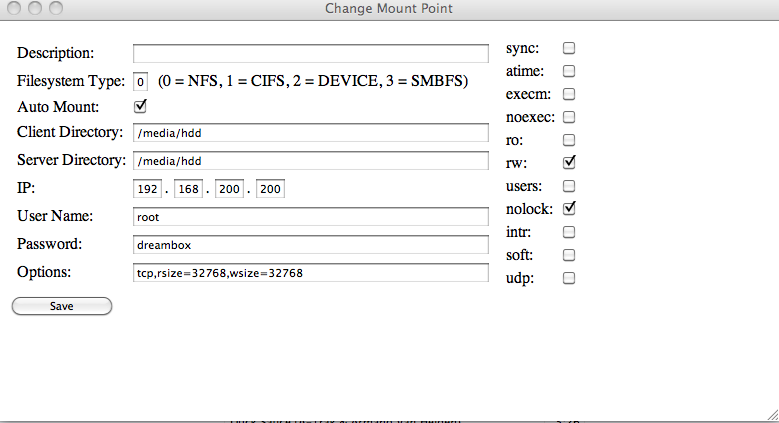

APPLE Geplaatst: 31 januari 2010 Geplaatst: 31 januari 2010 ik gebruik onderstaande instellingen en ze werken perfect! het enigste nadeel wat ik onder vind als de dm800 herstart voor een update ofzo is de dm600 de nfs mount kwijt en moet ik deze eerst op nieuw opstarten!
