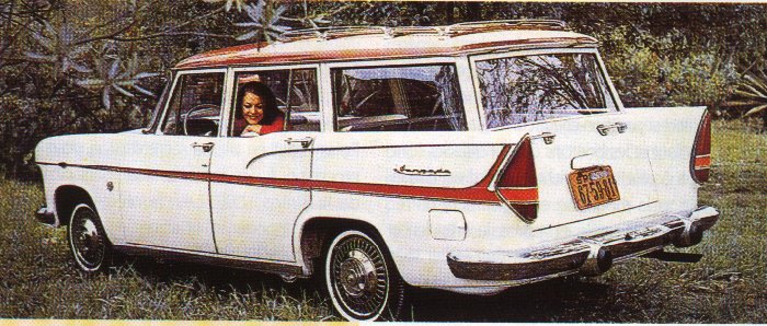

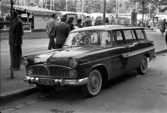

Ik weet het ook niet meer van die + en - pool hoor. Veel te lang geleden.
Ik kijk volgend weekend welke Simca mijn ouders hebben gehad.
Het was of één van deze 2. In iedergeval bruin met aan de onderkant een houtmotief. En die achterklep was zoals hierboven is aangegeven.
