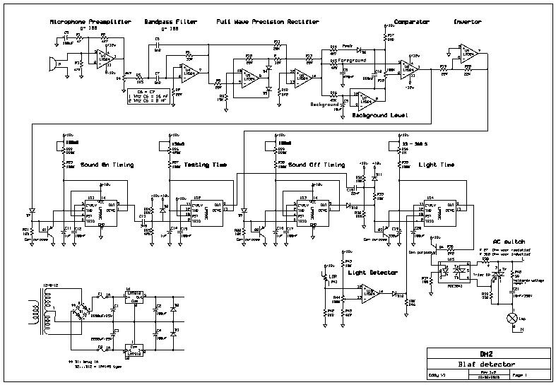

Ik volg dit draadje omdat ik vermoed dat iemand veel licht zal hebben als er een auto voorbij rijdt, het waait, het regent, het hagelt of iemand het autoportier dichtklapt... zelfs als men erin slaagt om de vox schakelaar te laten werken.
Wat betreft het Vox-schematje denk ik dat de versterking van de eerste trap = 1, en als je de gelijkrichting bekijkt moet je toch al minimum 0,5 a 1 V ingangsspanning hebben. (er staat ook bij AF-IN en niet microfoon). In het beste geval werkt het met een kristal microfoon. Bij een dynamische moet je hiervoor al minimum een versterking van 100 hebben. (mogelijks zelfs 200, als de blafbeesten niet getraind zijn om in de microfoon te blaffen)
En dan komen we terug op het eerste puntje, en dat los je niet op met enkele transistoren.
Dit is mijn persoonlijk idee ervan, maar het experimenteren met schakelingetjes is ook plezant... dus we horen wel hoe het verder gaat.

ik denk dat als je echt iets wilt dat betrekkelijk werkt dat je dan moet overgaan naar op-amps (ook om de oppervlakte van de schakeling te beperken) en dat je dan moet beginnen met een degelijke +/- voeding. +/- 15V of +/- 12 V.
In dit draadje pag 3 staat het schematje: Voeding condensator berekenen
Fig 2 in "2de onderwerp: overvoltage protection"
Ik denk dat je een microfoon-voorversterker, een bandpass-filter, een dubbelfazige precisie-gelijkrichter met RMS-omvorming nodig hebt, en dan heb je toch al een quad op-amp genre TL054 nodig.
Een hond blaft en heeft een spectrum vanaf 500 tot 3000 Hz.
En het duurt ongeveer 100 msec op volle sterkte en valt daarna snel terug naar 20 %. Daar zal je ook een dubbele opamp en een LM556 voor nodig hebben...
Nu heb ik hier wel een aantal standaardschemas liggen, en ik moet die dan wel aanpassen... Ik wil je daar zelfs een overzichtsschema van maken zodat je weet waar ik naar toe wil.
Maar dit zal wel iets meer dan 2 transistoren zijn...
Mvg
Eddy Vl
Kimble,
ik ben momenteel aan het wachten op onderdelen, zodat ik wat tijd had voor "Spielerei".
Uiteindelijk heb je 2 LM324's nodig (of TL054) en 2 LM556C's.
En je hebt een daglichtdetectie en een triac uitgang, als je geen transformatoren wilt aansturen, tenminste.
Je zal dan wel de frequentie van je "lovebirds" moeten meten...
Dit is wat ik bedoelde in het voorgaande stukje.
Mvg
Eddy Vl

Is het niet handiger als je iig voor een gedeelte een micro controller gebruikt?
Die kan dan de timing overnemen en je kan hem makkelijker aanpassen.Ook hebben die een analoge ingang zodat je die ook softwarematig kan instellen.
Een smartphone is een hulpmiddel, geen levensstijl
Kijk rond IN de wereld in plaats van voorover gebogen NAAR de wereld.
Citaat:
Is ook een optie maar zal ook niet zo eenvoudig zijn, steekt ook een bandpass filter in, en ik weet nu niet in hoeverre er micro-controllers zijn met ingebouwde filter, en anders moet je het softwarematig doen, maar word dan ook niet simpel denk ik.
Maar als je 't wil uitwerken, zoals gezegd 't is "spielerei" en een pracht van een projectje...
Je kan misschien een poging wagen... ben benieuwd naar het resultaat, ben best bereid om wat bij te leren (als je tijd moest hebben natuurlijk)
