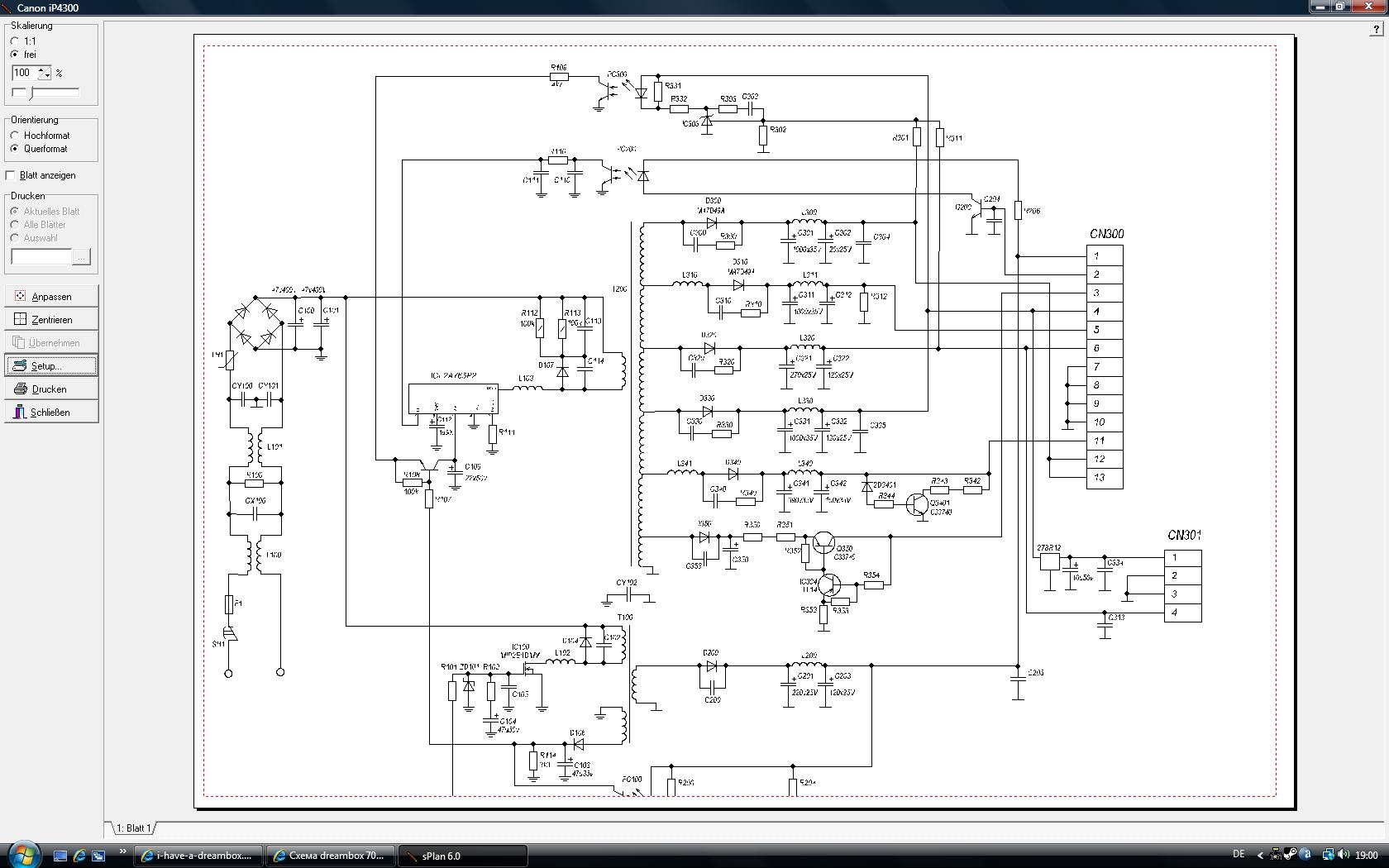

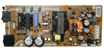

iemand Geplaatst: 18 februari 2010 Geplaatst: 18 februari 2010 Allemaal graag, pas wel even op dat je niet met je vingers aan de primaire kant v/d voeding komt (linkerkant op de foto) Hopelijk kan een ander forum gebruiker even ook meten en dan aangeven wat bij hem de spanningen zijn. Dat geeft dan een indicatie welke spanningen nog goed zijn en welke niet of mogelijk instabiel zijn; en welke elco's vervangen moeten worden. Ik heb zelf geen 7020, maar we gaan je uiteraard wel helpen met dit probleem Ik vond dit op internet van iemand anders die ook een probleem met de voeding had, dus dit zijn mogelijk NIET de juiste waarden ! 1: 19,9v 2: 6,4v 3: 65v 4: 27,4 5: 15,2v 6: 10,3v 7,8,9 und 10 GND 11: 6,5v 12: 6,5v 13: 46,8v en dit schema lijkt op de voeding, maar is het niet en een foto v/d voeding Kun jij ook eens een foto maken, mogelijk herken je een bolle elco (waarschijnlijk in het rechter gedeelte; secundaire kant) gr. Erik
freak Geplaatst: 18 februari 2010 Auteur Geplaatst: 18 februari 2010 ik meet dit 9.30 3.20 0.40 0.40 0.20 0.00 0.00 0.00 0.00 0.92 0.92 0.45 kan niets bol vinden enigste wat mij opvalt is dat deze bruin achtig is hoort die niet grijs te zijn?
iemand Geplaatst: 18 februari 2010 Geplaatst: 18 februari 2010 kun je de foto iets scherper maken evt dmv close-up stand en dan evt meer foto's gr. Erik
iemand Geplaatst: 18 februari 2010 Geplaatst: 18 februari 2010 Dat "ziet" er gewoon uit. Diode heeft in dit geval een bruine opschrift ipv wit. gr. Erik
