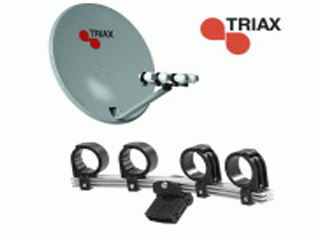

dit word hem dus niet bij een duo lnb past geen losse lnb
of je moet knutselen met een of andere klem zie bijlage
het beste is een Triax 78 schotel met een Multiblock
mij ook wel bekent ik bedoel met deze lnb houder is misschien een optie
om aan de duo lnb een singel lnb vast te zetten dit was bedoelt als bijlage
van daar dit plaatje
het beste zou zijn een Triax 78 schotel met een Triax multiblock
