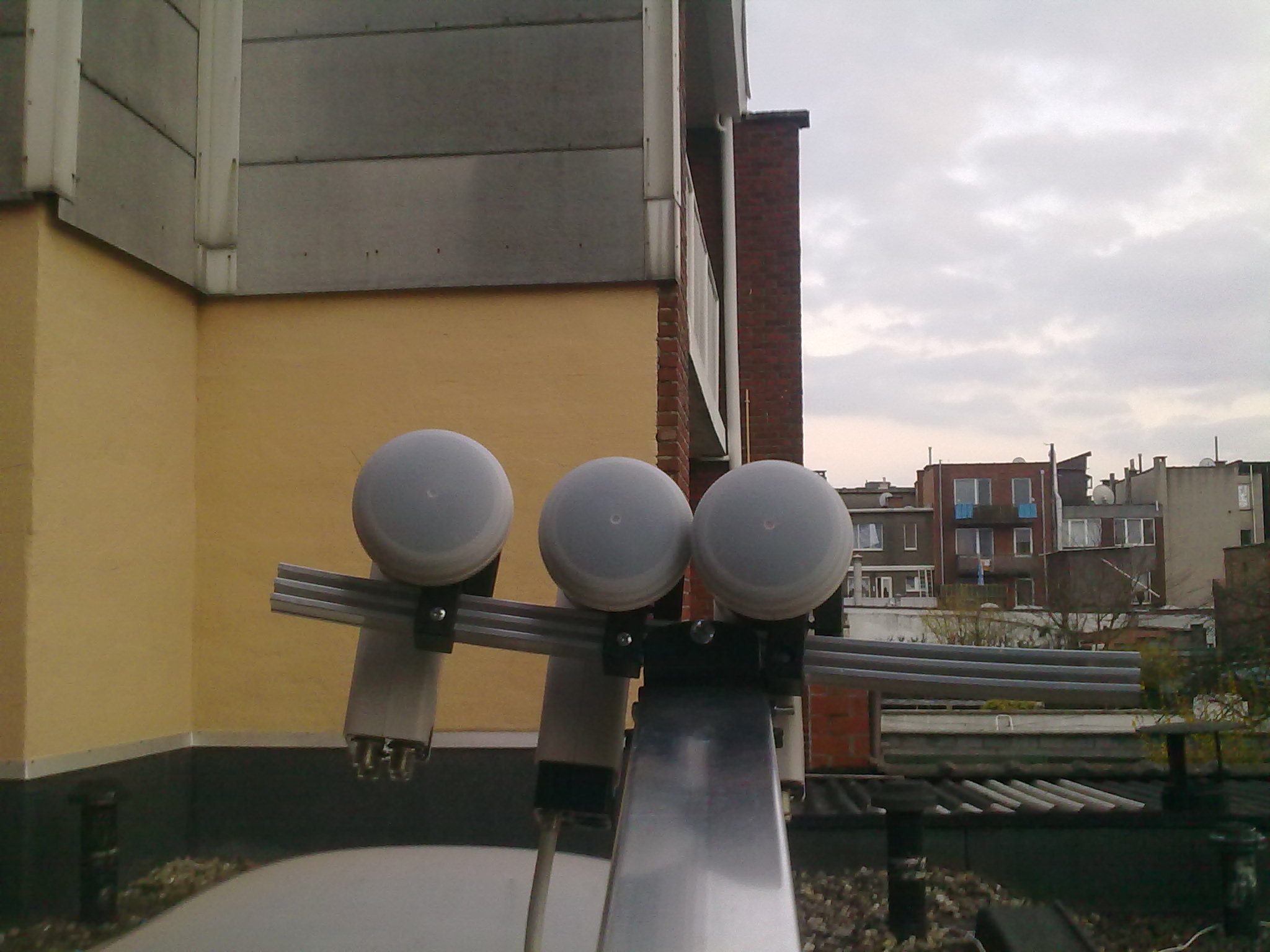

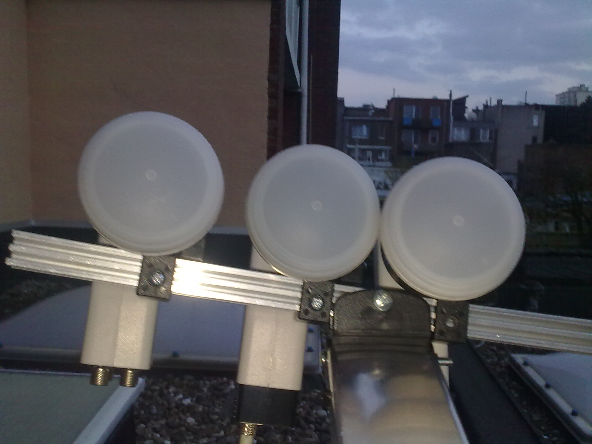

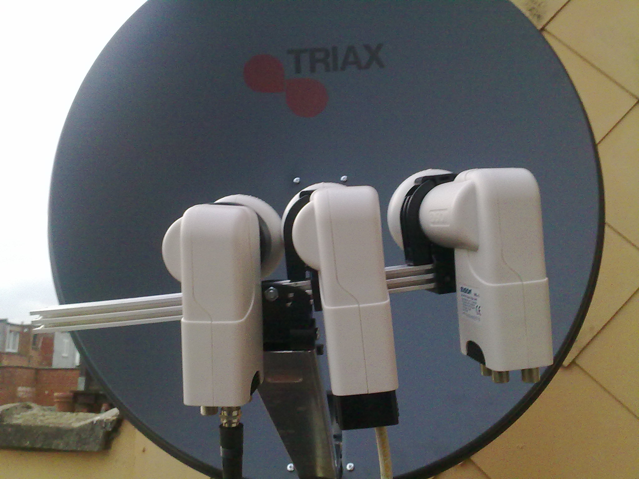

heb enkele foto's genomen daarstraks, misschien dat iemand ziet op het eerste zicht wat er niet goed staat...?
hey dayouri
Ben je zeker dat je aan A3 en A2 geraakt met die muur?
