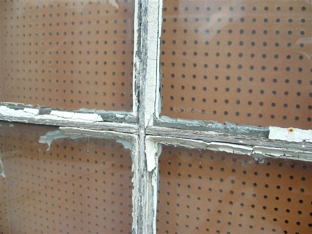

satencom Geplaatst: 29 maart 2010 Geplaatst: 29 maart 2010 kun je er ook een foto van de binnen en buitenkant maken volgens mij is het gewoon kit probleem heb je de glas lat aan de binden kant dat komt dit probleem meer voor en als er bij een regen bui water naar binnen kom dan is de kit niet goed meer en als er gaatjes aan de buiten kant zitten dat is voor de condens afvoer niet voor het regen water . hier even foto als het er zo ziet zou ik maar gauw de schilder bellen Volgens de wet van Bartjens moet het kunnen En met de vriendelijke groeten Hendrik En Is je Probleem opgelost? Help anderen door te vertellen hoe je dat hebt gedaan.
Tonskidutch Geplaatst: 29 maart 2010 Geplaatst: 29 maart 2010 Origineel bericht van: satencom en als er gaatjes aan de buiten kant zitten dat is voor de condens afvoer niet voor het regen water . als we overeen kunnen komen dat het voor beiden is, dan mag je door naar het volgend jaar MTS-bouwkunde als je weet waarom, mag je door naar het volgend jaar HTS-bouwkunde als je weet waarom er toch water binnendringt, dan heb je enkele jaren ervaring als je zo'n foto van je eigen huis maakt, ben je architect ciao Alright Alright GHOSTWOMAN
