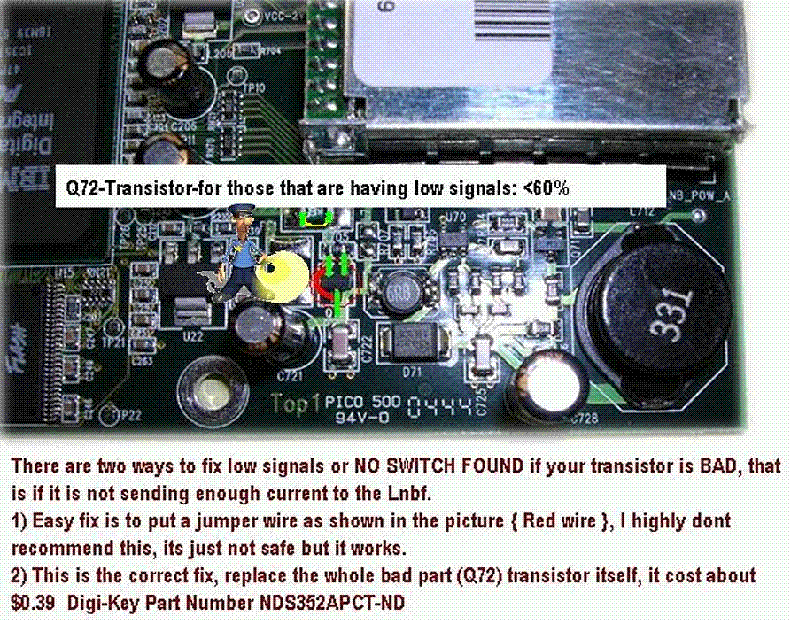

Heb een dreambox 500S en wanneer ik hem op bvn zet of op een andere zender dan heb ik geen signaal sterkte , deze is 0 procent
Ik denk dat het een hardware fout is, misschien de antenne kabel er in gezet en sluiting gemaakt.
Nu is mijn vraag , wat is er kapot in de dm500S en kan ik dat pepareren,
Met vriendelijke groet.
devisser
hallo dreambox vrienden.
Waar zit Q72 en waar zit de zekering ???
Kan ik Q72 bestellen ??? en wat is het voor een component.
Met vriendelijke groet<
jeroen

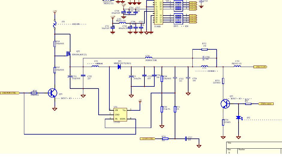

Probeer eerst de LNB-fix eens; maw overbrug met een draadje de Q72.
Q72 doet nl niets anders dan de 12 volt "op verzoek" doorgeven;
zie schema.
Door dat even met een draadje (rood ingetekend) mechanisch te doen,
kom je er achter of Q72 niet meer functioneert.
Zo ja, dan moeten je op zoek naar een leverbare vervanger; m.i. is de waarde niet zo kritisch, als ie de stroom maar kan schakelen.
gr. Erik
