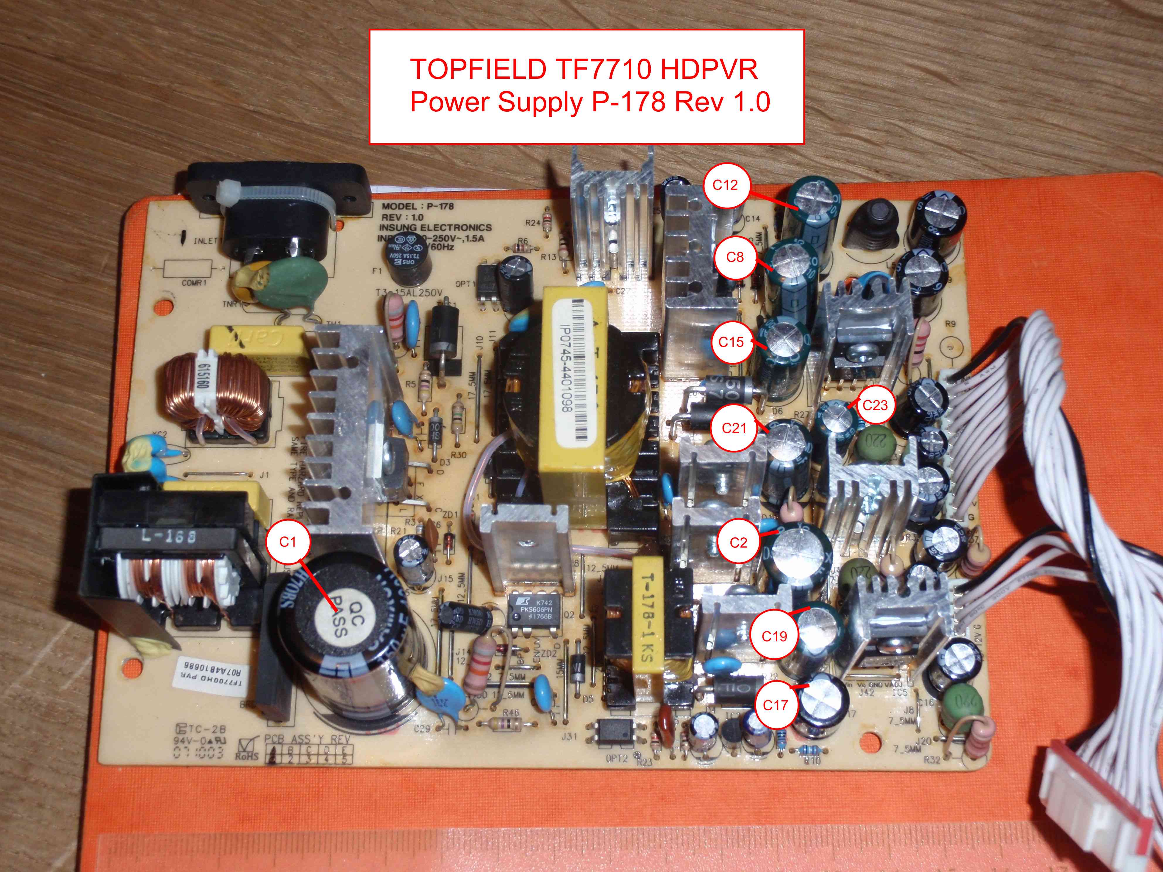

Mijn TF 7710 HDPVR is blijkbaar de volgende "gelukkige" in de rij.
Verschillende elko's van de voeding staan bol. Ik hoor een zacht tikkend geluid in de voeding en hij ruikt een beetje aangebrand. Het display toont enkel een flikkerend standby symbool.
De voeding heeft volgende gegevens:
Model P-178
Rev 1.0
Insung Electronics
Input 90-250 V AC, 1.5A
50/60Hz
Ik vermoed dat ik best probeer alle elko's te vervangen. Dat moet nog wel lukken, maar hier en op het Duits TF forum kreeg ik te horen dat ook het moederbord kan geraakt zijn. In de winkel zei men mij dat zoiets evenveel kost als een nieuwe -50 Euro.

Klopt helemaal, ook mijn 7700 hsci had dezelfde problemen.
Dus maar eens open geschroefd en jawel 4 bolle elco's.
Deze vervangen en hij werkt weer als een zonnetje.
Op de foto is goed te zien wat we bedoelen met een bolle elco.
heb het zelfde probleem op dit moment, dank zei deze foto kwam ik ook op het idee om hem los tedraaien, en zal hem naar de maker brengen, het waren precies de zelfde die kapot zijn als die van, bedankt...
