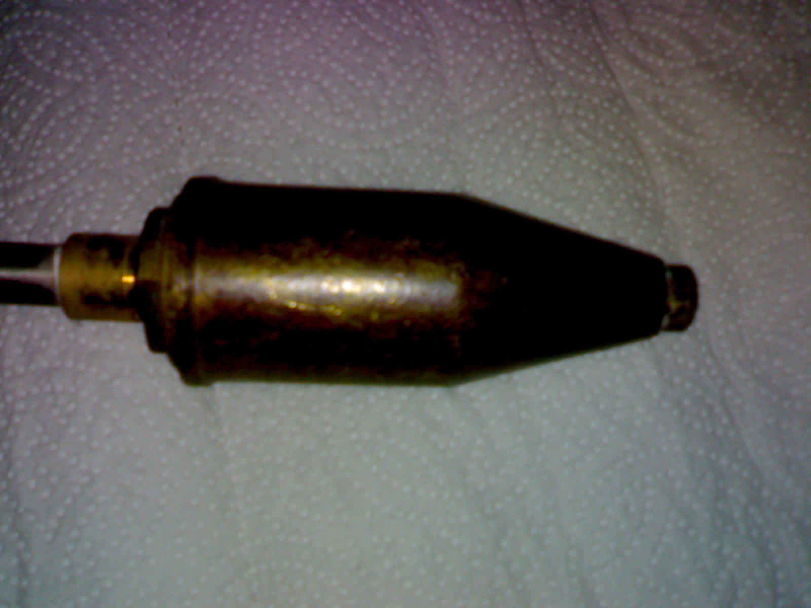

blitzteam Geplaatst: 4 mei 2010 Geplaatst: 4 mei 2010 Ik ben inmiddels aan mijn 2 vuilvrees toe , ze zijn misschien een 6 tal keer gebruikt. Het is van een bekend merk : Kar..... ( ik weet niet of ik de naam mag noemen). Het apparaat werkt goed , alleen de vuilvrees is binnen de korste keren naar de .... ( vul zelf in ). Ik weet dat de vuilvrees werkt met keramisch onderdeel, welke dus snel kapot gaan. Heeft iemand hiermee ook ervaring mee opgedaan en wat hebben jullie hiermee gedaan ( garantie ? ). Vu+ duo2 Pli +Vtiit's to be or not to be
Drs. IJzerbout Geplaatst: 4 mei 2010 Geplaatst: 4 mei 2010 Even uit elkaar halen en het zandkorreltje eruit halen. “On ne voit bien qu´avec le cœur. L´essentiel est invisible pour les yeux”.
theparasol Geplaatst: 4 mei 2010 Geplaatst: 4 mei 2010 Kun je zo'n ding niet met een compressor doorblazen (en dan natuurlijk van dat kleine gaatje in de richting van de watertoevoer. @Ijzerbout: volgensmij kun je zo'n ding niet demonteren, die karchers zijn uit 1 stuk hard plastic
Gast roger4007 Geplaatst: 4 mei 2010 Geplaatst: 4 mei 2010 maar wat is er dan aan kapot ? het is maar 1 stuk plastic met een bal met een gat er in of deze van ijzer koper of wat dan ook is hij zal alleen maar vast zitten smeren en met kleine moeite proberenom er weer beweging in te krijgen
Drs. IJzerbout Geplaatst: 4 mei 2010 Geplaatst: 4 mei 2010 Ik heb heel af en toe hetzelfde probleem en dan zit er een zandkorrel in. Ik heb geen Kärcher maar een Kränzle. Met een roterende lans. Die haal je zo even los en klaar is Kees. Of met een andere lans even erin spuiten wil ook wel eens helpen. “On ne voit bien qu´avec le cœur. L´essentiel est invisible pour les yeux”.
theparasol Geplaatst: 5 mei 2010 Geplaatst: 5 mei 2010 Heb ook wel eens dat de lans na jaartje stilstaan niet meer wil, dan schud ik een paar keer, knijp een paar keer vlot achter elkaar en dan komt ie wel weer tot leven. Zal er eens wd40 inspuiten voor de winterslaap
uncleee Geplaatst: 5 mei 2010 Geplaatst: 5 mei 2010 tis een holle buis maar soms koekt vuil aan binnen punt met flexible draadje los maken
Gast Kimble Geplaatst: 5 mei 2010 Geplaatst: 5 mei 2010 Origineel bericht van: theparasol Heb ook wel eens dat de lans na jaartje stilstaan niet meer wil, dan schud ik een paar keer, knijp een paar keer vlot achter elkaar en dan komt ie wel weer tot leven. Zal er eens wd40 inspuiten voor de winterslaap Vind persoonlijk WD40 een agressief middel en kies dan PTFE (pasta of spuitbus) wat een beetje te vergelijken is als een synthetische kopervet. WD40 is een vuiloplosser en PTFE een smeer/geleidde middel.
Gast S60 Geplaatst: 5 mei 2010 Geplaatst: 5 mei 2010 Origineel bericht van: Drs. IJzerbout Even uit elkaar halen en het zandkorreltje eruit halen. volgensmij kun je zo'n ding niet demonteren, die karchers zijn uit 1 stuk hard plastic . Praat je hier over de hobby versie? Die van mij is ook van karcher maar is volledig van messing en demontabel. Zal wel het prijskaartje zijn. S60
blitzteam Geplaatst: 5 mei 2010 Auteur Geplaatst: 5 mei 2010 De lans /spuitkop is niet te demonteren, er zit een keramisch element in en dat is waarschijnlijk kapot.( ik heb eens een lans gedemonteerd op een harde wijze ). Vu+ duo2 Pli +Vtiit's to be or not to be

Gast S60 Geplaatst: 5 mei 2010 Geplaatst: 5 mei 2010 Mijn lans en vuilfrees zijn geheel te demonteren. De hogedrukspuit die ik gebruik is een proffesionele karcher de HDS 895 met warmwater en 180Bar. Gr. S60
