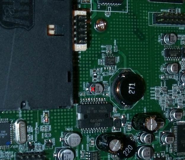

gewoon de 22 kHZ elco vervangen
typische klacht v/d 7020 die je nu constateerd bij omschakelen/ inschakelen.
De DiSEqC worden nan met een te lage bloksignaal verstuurd en daardoor niet begrepen/ontvangen.

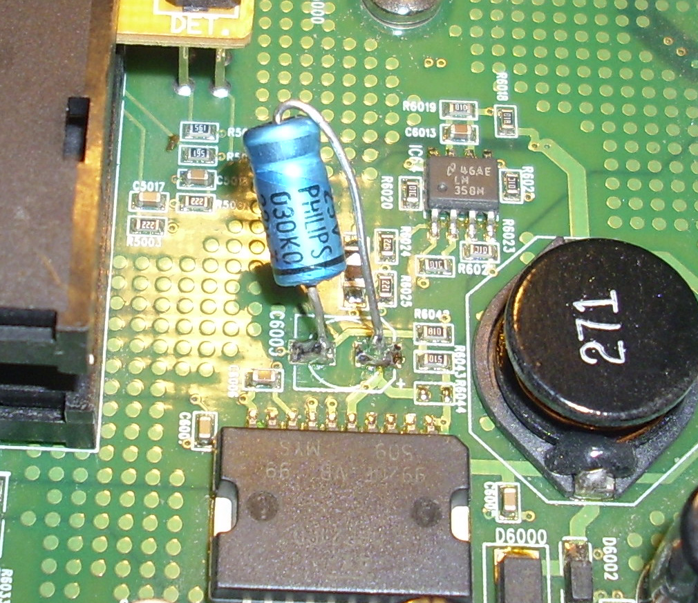

Waarde 22uF / 25 volt ; 22 microfarad bij 25 volt werkspanning (of hoger)
De SMD-elco kun je door een "gewone" versie vervangen.
Let daarbij even op de polarisatie; dikke zwarte streep.

Ik had precies hetzelfde probleem, schakelen tussen satellieten ging eerst slecht, en het beeld knipperde afentoe.
Aan het einde schakelde de DM7020 helemaal niet meer
tussen de satellieten. Een andere box werkte perfekt.
Ik heb de 22 KHz elco vervangen en alles draait weer als een zonnetje!!!
Je kunt overigens uitvinden of die elco stuk is. Neem een multimeter en "meet" de weerstand van de elco. Je meter zal dan langzaam de elco opladen, en de waarde op je meter loopt langzaam op. Vervolgens verwissel je de meetpennen. Als de elco goed is, heb je nu een negatieve waarde die ook langzaam verandert. Als de elco stuk is, blijft de waarde stabiel (of nul) omdat er geen lading wordt/is opgeslagen.
