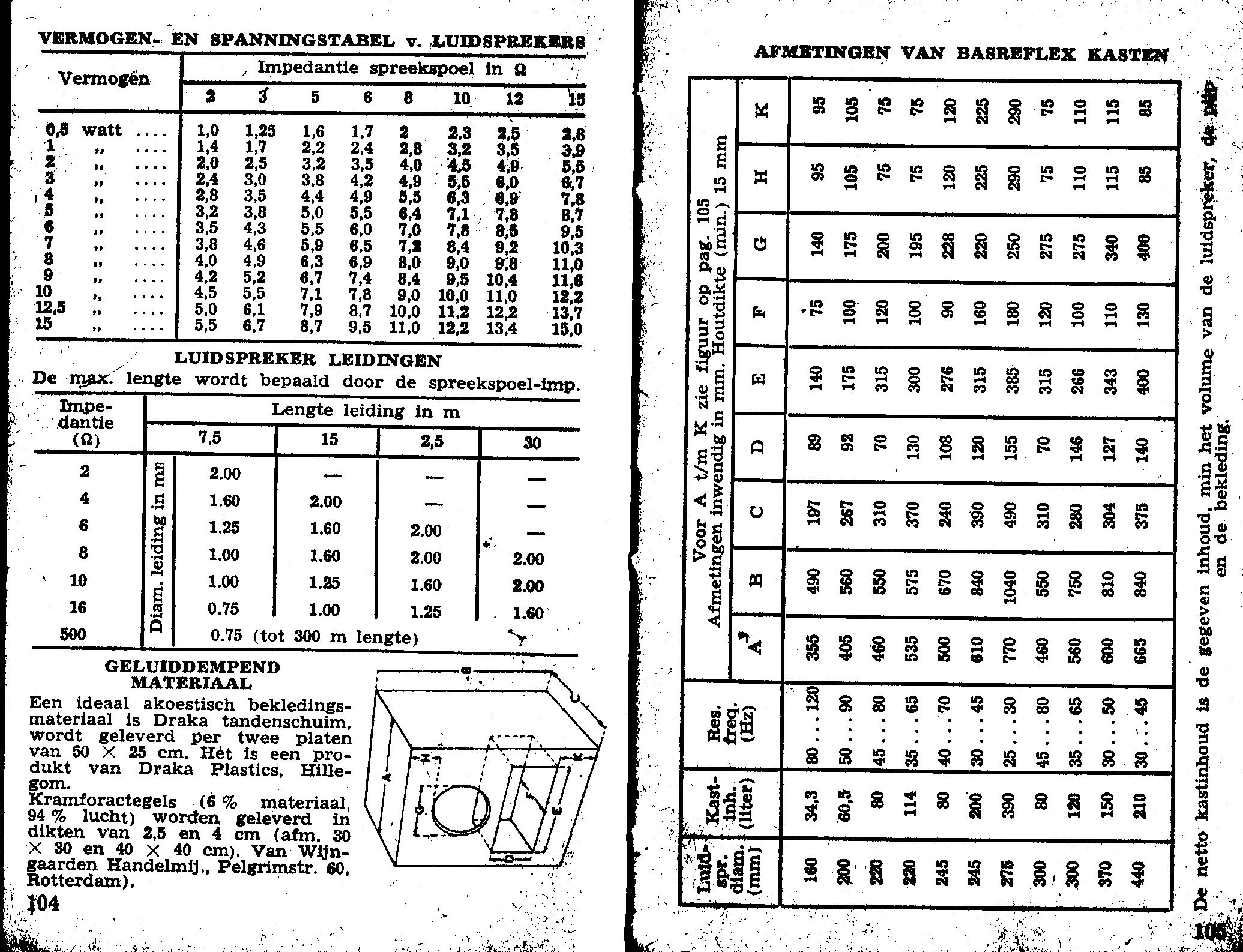

Ik heb een kennis gehad, die van die kasten berekende aan de hand van tabellen. En ze van MDF (12mm) maakte en aan de binnenzijdd van die donkergrijze geluiddempende foam met die punten gebruikte. Nu is die beste man verhuisd na zijn pensioen en ik weet niet waarheen.

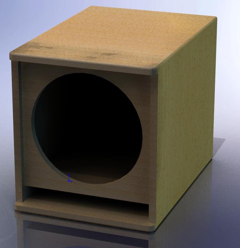

Nu heb ik een foto van het Principe van de Bose Bassmodule, maar geen maten en wet ook niet of er in deze uitvoering foam moet.
Filter wil ik zelfbouwen en heb daar we iets van aan voorbeelden, maar verschillen van die bandpassfilters is enrom. Wat is "standaard" ?

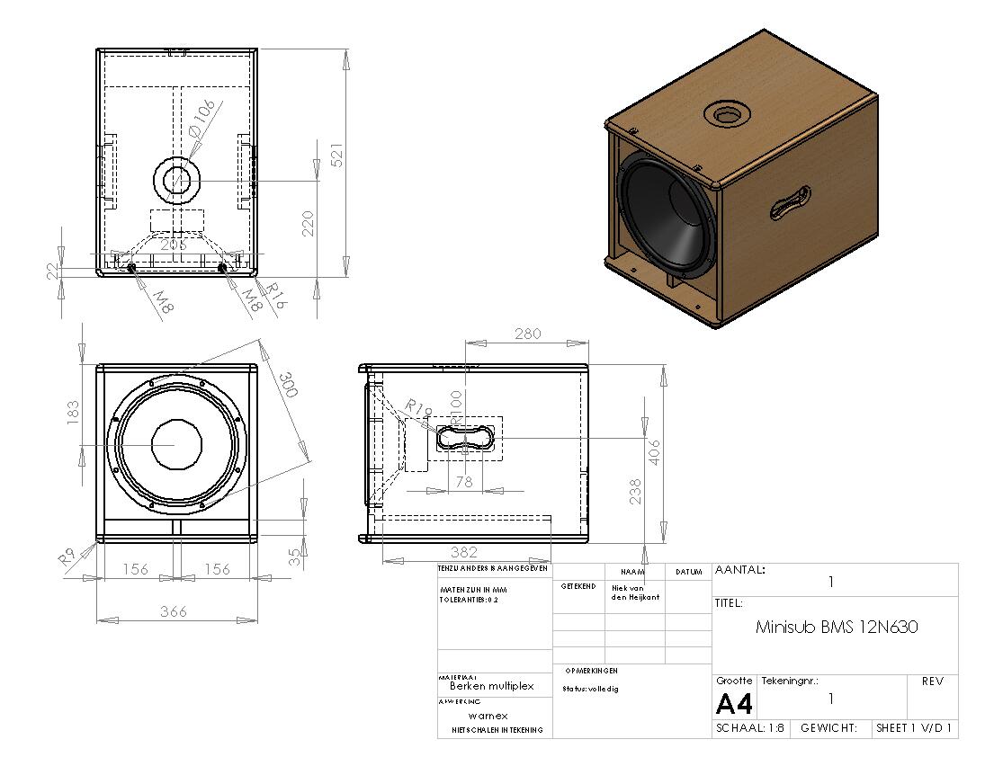

Een ander voorbeeld (met tekening) ook als bijlage met ook een beetje het Bose principe, maar wat doet dat gat daar boven in ?. Handvaten zijn duidelijk maar die maak ik er niet in. Ding moet niet groter (langer) als een +/- 40 cm.
Ik heb je ff een linkje door gestuurd via PM voor de berekeningen.
Die link is trouwens voor een gesloten box.
Maar aan de linker kant staan meer handige link met berekeningen en tips.

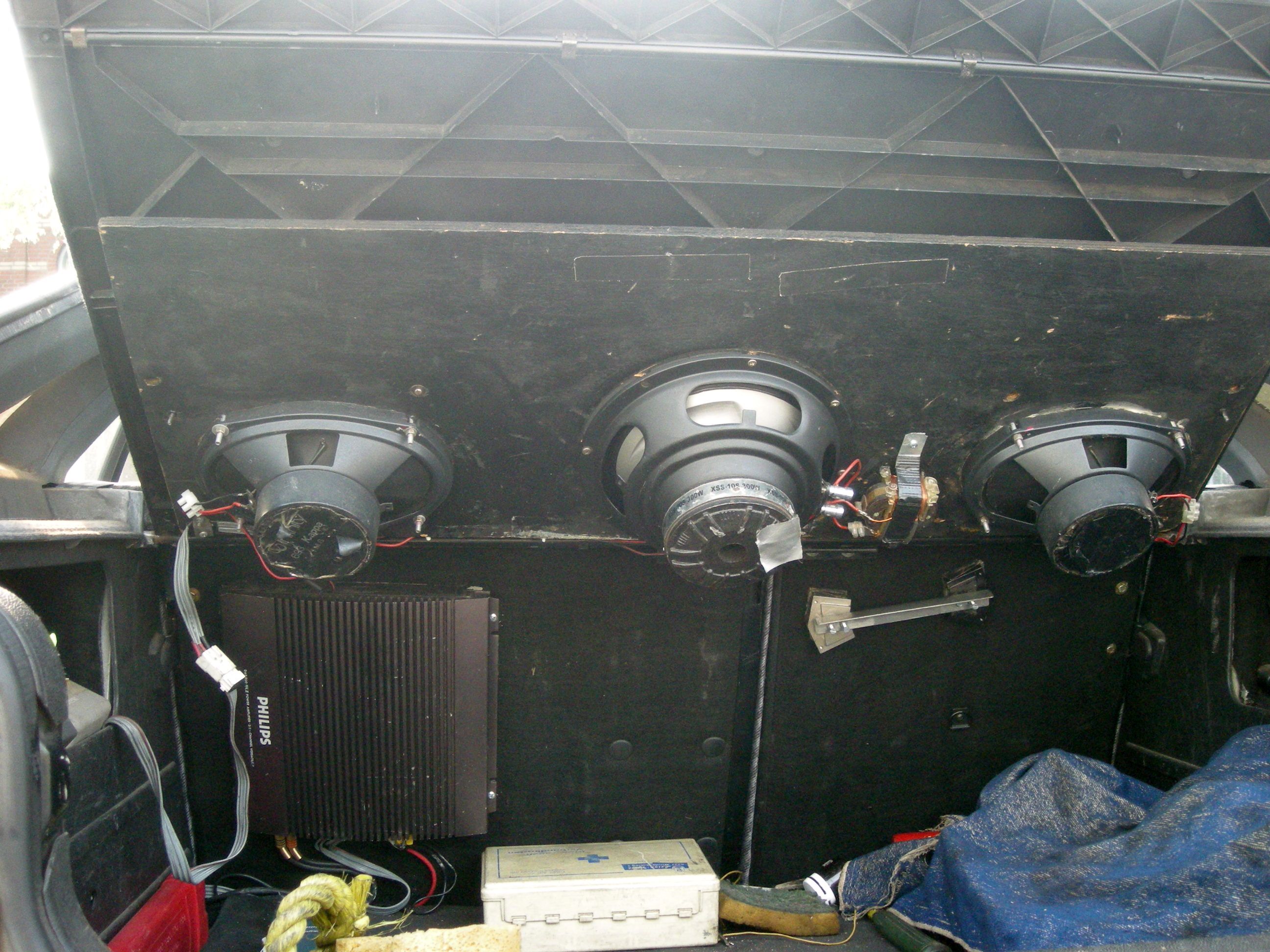

Voor een goede bas weergave zonder geboenk kan men ook zonder bas kast bereiken nl met een centrale bas speaker in het midden van de hoedenpank.een krachtige versterker voor alle 3speakers zoals in de bijlage te zien is,is wel aan te bevelen zo dat je hybryde eintrapje in de radio aléén voor de 2kleine speakers in de portieren gebruikt word,2extra tweeters kunnen er ook nog bij .Radio met Fader .
