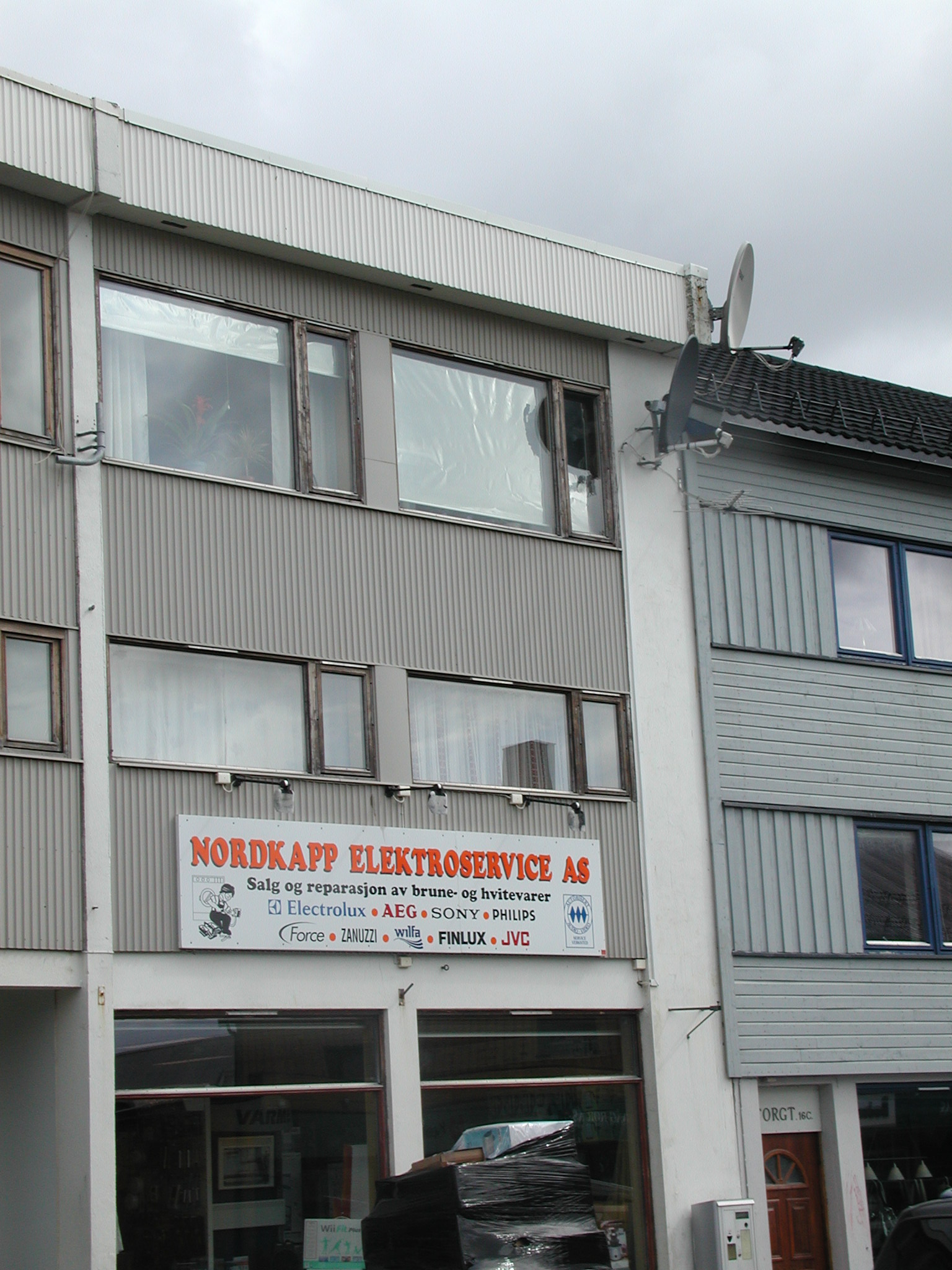

Kijk, zo plaats je je schotel als je op de NoordKaap woont. Dit was in Honningsvag (71 Noord), 10 km zuidelijk van het noordelijkste puntje van Europa, de hoofdplaats van het eilandje Mageroya, waarop ook de Noordkaap ligt.
Je schotel hangt dus helemaal naar voren.

Hier (op 5 Oost 52 Noord) zijn de sat posities 80 Oost - 70 West zichtbaar.
Op 5 Oost 71 Noord de posities 68 Oost tot 58 West zichtbaar.
Maar daar natuurlijk vaak buiten de footprint, en daarom grote schotels nodig.

Inderdaad, ik heb zo'n programmatje geschreven om de hoeken te berekenen, en de limiet zou rond de 65° O/W t.o.v de meridiaan moeten liggen op 71 N.
De limiet zit volgens mijn programmatje op 83,3° N (of zuid als je Pinguins als buren hebt...) daar zou je enkel nog Sirius kunnen ontvangen op 4 a 5 Oost...

In tegenstelling tot de Noordkaap, ik heb eens een aantal jaren in de tropen gewoond en de tien foot schotel (ongeveer 3 meter) moest bijna naar boven (naar het heelal) gezet worden.
Zo heeft ieder plekje op aarde zijn eigenaardigheden.

Bij de Chinees op de hoek staan alle wokken ook omhoog gericht. whistle
klopt hier staat onze wok ook als een viskom omhoog dit om thaicom5 en de bvn te ontvangen en een paar duitse en engelse zenders.
de andere wok voor de philephines staat bijna vertikaal om de engelstalige filmkanalen te kijken.
