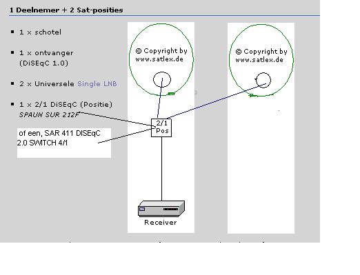

stbp Geplaatst: 8 juli 2010 Geplaatst: 8 juli 2010 Beste mensen, ik heb onlangs een tweede schotel gekregen en deze gericht op astra 23.5. Momenteel zet ik nog iedere keer de kabel over. Kan ik gewoon een splitter op de coaxkabel zetten, of zijn er meer aanpassingen nodig? Daarnaast probeerde ik een schotel te richten op Atlantic Bird 3. Dit is me tot nu toe niet gelukt. Is het extra moeilijk deze te vinden, of is het signaal zwakker oid? Mogelijk heb ik wat bomen die min of meer in de weg staan. Of maak ik een andere fout? Ik heb deze bird zelf aan mijn ontvanger moeten toevoegen. Hotbird lukt overigens wel. gr. stpb
Jan Ambers Geplaatst: 8 juli 2010 Geplaatst: 8 juli 2010 Gebruik gewoon een diseqc doosje... een 2/1 of een 4/1 ...
Gast 1664 Geplaatst: 8 juli 2010 Geplaatst: 8 juli 2010 Origineel bericht van: stpb Is het extra moeilijk deze te vinden, of is het signaal zwakker oid? Die satelliet is zo loeisterk dat ik 'm uit de losse pols pak.( TF1 analoog op een tv naast de schotel, schotel in de hand) Vergeet niet dat ie flink wat hoger boven de horizon hangt dan astra/hotbird. En uiteraard is het gebruik van splitters bij satellietontvangst uitgesloten. Je hebt een switch nodig zodat je ontvanger zelf de juiste schotel kiest.

stbp Geplaatst: 8 juli 2010 Auteur Geplaatst: 8 juli 2010 Bedankt. Een disecq switch dus. Als je het weet is het niet moeilijk Ik zal nog eens op zoek naar die Atlantic Bird. Ik kwam er trouwens aldoende achter dat je met een decoder (www.tntsat.tv) de Franse publieke zenders ook op astra kan ontvangen. Er staan hier overal wel bomen min of meer in de weg, meestal is dit wel te omzeilen door de schotel iets te verplaasten, maar die Atlantic Bird lukt me nog niet. Ik ga het nog eens proberen. Leuk forum is dit!!! Merci, stbp

stbp Geplaatst: 15 augustus 2010 Auteur Geplaatst: 15 augustus 2010 Hallo, Ik heb nu een diseqc 2.0 switch. Kan mijn diseqc 1.2 ontvanger deze aansturen? Het werk niet namelijk. Ik krijg alleen een signaal op LNB1. Groet, stbp
satencom Geplaatst: 15 augustus 2010 Geplaatst: 15 augustus 2010 je moet wel even in het menu de disecq instellen ,wat van merk type ontvanger heb je voor schotel 1 disecq op A of 1 van 4 voorschotel 2 disecq op B of 2 van 4 even een voorbeeld hoe je het kan instellen LNB 1 : Astra 1 op diseqc 1.0 : A (of 1 van 4) of AA LNB 2 : Hotbird op diseqc 1.0 : B (of 2 van 4) of AB LNB 3 : Astra3 op diseqc 1.0 : C (of 3 van 4) of BA LNB 4 : Astra2 op diseqc 1.0 : D (of 4 van 4) of BB Volgens de wet van Bartjens moet het kunnen En met de vriendelijke groeten Hendrik En Is je Probleem opgelost? Help anderen door te vertellen hoe je dat hebt gedaan.
JanR Geplaatst: 17 augustus 2010 Geplaatst: 17 augustus 2010 Ook ik zit met dezelfde vraag. Ook ik wil 2 schotels op 1 receiver aansluiten. De situatie: Schotel 1: 60 cm schotel met 1 lnb voor astra2/eurobird Schotel2: 80 cm schotel met 4 lnb's en een 4/1 disecq switch Hoe kan ik dit het beste aansluiten? Of is dit niet mogelijk? Maximum E-85 Multi Focus Astra 1, 2 & 3 FTA via Philips 49PUS6401 4K Android TV
Bigfoot Geplaatst: 17 augustus 2010 Geplaatst: 17 augustus 2010 @Jan: Je hebt een receiver nodig die het disecq 1.1 protocol ondersteunt en er een diseqc 1.1 uncommitted switch tussenhangen. Dit zijn speciale switches die je niet zo veel tegenkomt, bijv. een Spaun SUR 211. Als je receiver dit niet ondersteunt maar wel een 12V switch uitgang heeft is dat wellicht ook een oplossing.
stbp Geplaatst: 17 augustus 2010 Auteur Geplaatst: 17 augustus 2010 Het is een OPENTEL ODS 3000CI. Dat menu heb ik idd nog niet kunnen vinden. Ik zal me er nog eens in verdiepen. Terzijde: de "Fransen" heb ik nog niet, voorlopig de drie schotels op "BBC", "regionaal" en de "nederlanders/duitsers" gericht. Meer dan genoeg tv, alleen lekker zappen gaat nog niet (^_-) Ik ga het wel eens weer proberen als de bladeren van de bomen zijn. Merci, stbp
JanR Geplaatst: 17 augustus 2010 Geplaatst: 17 augustus 2010 Hallo Bigfoot. Mijn receiver ondersteunt het disecq 1.1 protocol. Met zo'n switch kan ik schakelen tussen beide schotels? Dan zal ik online eentje bestellen. Die Spaun kost maar 40 euro, dus dat valt mee. Maximum E-85 Multi Focus Astra 1, 2 & 3 FTA via Philips 49PUS6401 4K Android TV
