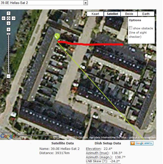

hallo, hierbij even screenshot van wat dishpointer laat zien..
de rode lijn die ik erbij hebt gezet is de richting die ik volgens de compas moet aanhouden....aldus de zaak waar ik alles gekocht hebt...
de opdracht was,zet eerst op het zuiden (180 graden) en dan min 40...dus naar 120 graden draaien...
duit klopt dus niet volgens de dishpointer..

Inderdaad, 140 graden dus.
maar vergeet je elevatiehoek niet, aangezien de satelliet iets lager aan de horizon hangt, moet je de schotel een paar graden omlaag richten.
