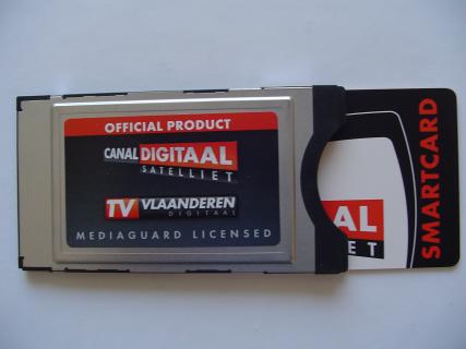

Gast aart44 Geplaatst: 14 juli 2010 Geplaatst: 14 juli 2010 Origineel bericht van: Max3D - NL kan ik daar niet op ontvangen want er zit een slot in voor een soort smartcard, maar de CanaalD kaart wil niet blijven zitten ???? Ja en als je die smartkaart in een ci module doet dan blijft hij wel zitten. Zo'n slot zit ook in je CTech 2100 kijk daar maar eens in. En waarom zou je HD laten zitten een abo is 5 euro p/m momenteel 26 zenders in HD maar dat moet je maar zien. Maar in de ontvanger die je bedoelt zit een ci+ slot en dat wordt bij mijn weten alleen in Duitsland gebruikt voor de Duitse commerciele HD zenders. Of er ook een gewone ci module van CDS in werkt dat weet ik niet zou je moeten testen in de Spaanse winkel waar je wilt kopen of als je online wil kopen eerst per email vragen aan de verkoper. Een CDS ci module ziet er zo uit dan blijft de kaart wel zitten,
