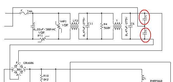

Meestal zitten er twee condensatoren (of soms VDR's) in als ontkoppeling naar de aarde. Zie schema (voeding van een andere PC, maar steekt in zo goed als alle PC's er standaard in).
Je vind ze meestal vlug als je de aardingsdraad opvolgt. 1 van de twee defect en je verliesstroom gaat er uit. Er kunnen natuurlijk nog andere redenen zijn, maar dit is het eerste wat er moet nagezien worden. Maar als leek is dit niet vanzelfsprekend denk ik...
