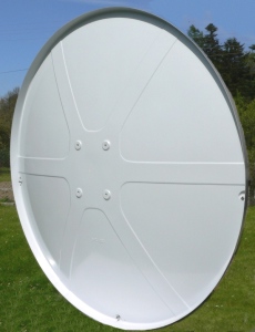

Laminas 120 cm. schotel (informatie hierover)
In Polen worden door de firma Laminas kunststof schotels geproduceerd.
Deze schotels zijn nog niet op grote schaal verkrijgbaar, in Nederland is er geloof ik (tot nu toe) slechts 1 dealer.
Gezamenlijk kenmerk is dat deze schotels licht van gewicht zijn.
Voor zover ik weet zijn het de (kunststof) schotels met het laagste gewicht die thans verkrijgbaar zijn.
Dit maakt de Laminas 1200 tot de 120 cm. schotel die het meest geschikt om in combinatie met een DiSEqC motor gebruikt te worden.
De Laminas 1200 weegt 4,5 kg.

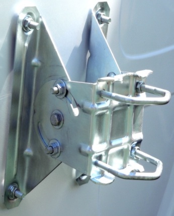

De EL/AZ mount weegt 1,6 kg.
Verdere specificaties kun je hier vinden.
De Laminas 1200 heb ik onlangs bij een kennis geïnstalleerd waarbij ik heb kunnen constateren
dat de ontvangstprestaties vergelijkbaar zijn met een Channelmaster 120 cm. en mijn eigen no name schotel van 120 cm.
Enkele foto's volgen hieronder.
Met vriendelijke groeten wink

waar is dit te kopen..
hier heb je geen polarmount voor nodig...dit is een triax achtig schotel...maar ook in 120 cm formaat.

Origineel bericht van: AcademyStar
weet je iets over prijs en verkrijgbaarheid?
@AcademyStar,
Dit is mijns inziens GEEN Triax-achtige schotel maar gewoon een veel betere schotel smile
Prijs is ongeveer 170 Euro en zover ik weet in Nederland tot nu toe op (slechts) 1 adres beschikbaar.
In verband met regels van dit board mogen geen verdere details worden verstrekt over waar de schotel te koop is.
Je zou echter kunnen Googlen of degene(n) contacteren waarvan je denkt meer info te kunnen verkrijgen cool
vind het wel duur..
ken je een andere schotel met zo'n schaalverdeling en zonder polarmount...voor een wat goedkopere prijs? die ook zoals deze is te monteren valt op een muurbeugel...dus ook licht...
en natuurlijk hebt ik het over maten van 120 en meer.
@AcademyStar,
Een andere lichte schotel ken ik niet.
En wat de prijs betreft, wat denk je dat nieuwprijs is van een Channelmaster 120 cm.?
279 Euro met een gewicht van ruim boven de 20 kilo denk ik...
sattaz
ja ik heb max. 50 euro te besteden aan schotel...
boven die prijs is wel duur...
maar nogmaal die reden waarom ik die channelmaster niet kocht, was vanwege de moeilijke installatie ervan.
die laminas die jij laat zien is in principe heel makkelijk te monteren net als een gewone schotel..
