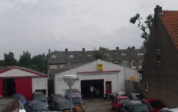

Daan Geplaatst: 27 juli 2010 Geplaatst: 27 juli 2010 Beste ik ben van plan om een T90 te halen maar ik heb nu al een triax schotel met 4 lnb voor de astra's en hotbird nu vraag ik me af heb ik nog wel zicht voor de sateliet op 1 west heb een foto genomen van pal boven de schotel van mij de t90 komt wel iets lager dan de triax. Dreambox DM8000HD - DM800HD - DM800SE-CABLE - DM500HD - OpenPli Wavefrontier T90 - 5W - 0,8W - 4,8E - 9,0E - 13E - 19,2E - 23,5E - 28,2E
Gast peejee Geplaatst: 27 juli 2010 Geplaatst: 27 juli 2010 De vraag hier is dan voornamelijk waar precies het zuiden is op de foto... Maar als ik de afstanden schat vergeleken met mijn situatie moet dat wel gaan lukken.
Daan Geplaatst: 27 juli 2010 Auteur Geplaatst: 27 juli 2010 Het zuiden is precies waar de foto is gemaakt ik ontvang de hotbird ook,maar de satelieten richting west zou volgens mij slechter gaan omdat het huis rechts in de weg staat of kijk de schotel er overheen? Foto heb ik vanafboven me schotel gemaakt de bedoeling dat ik verder dan 1 west kan komen. Dreambox DM8000HD - DM800HD - DM800SE-CABLE - DM500HD - OpenPli Wavefrontier T90 - 5W - 0,8W - 4,8E - 9,0E - 13E - 19,2E - 23,5E - 28,2E
Tonskidutch Geplaatst: 27 juli 2010 Geplaatst: 27 juli 2010 daan, als het schoteltje op locatie tegen die op de achtergrond afgebeelde huizen moet komen heb je altijd zicht als je echter op de gevel met garage ingang monteert kan het kritisch worden hier in benelux is de elevatie ongeveer 29 a 30 graden tov het horizontale vlak dus als je met een dergelijke hoek over die achterbuur heen kijkt ... > prima ciao Rumba Loca The Bahama Soul Club
Daan Geplaatst: 27 juli 2010 Auteur Geplaatst: 27 juli 2010 Ja daar was ik al bang voor,de schotel kijkt richting de ingang van die garage,dat huis aan rechterkant dat kan volgens mij problemen brengen als ik verder dan 1west wil komen. Dreambox DM8000HD - DM800HD - DM800SE-CABLE - DM500HD - OpenPli Wavefrontier T90 - 5W - 0,8W - 4,8E - 9,0E - 13E - 19,2E - 23,5E - 28,2E
Gast peejee Geplaatst: 27 juli 2010 Geplaatst: 27 juli 2010 Ik denk dat dat wel goed zit. Hier mijn situatie: T90 op de schuur met huis op circa 10m afstand, en ik kan alles zien vanaf 39 E... Volgens mij staat dat gebouw bij jou verder weg en is het niet veel hoger. Als je de T90 aan dezelfde buis wil hangen dan moet je er rekening mee houden dat hij een 60mm buis nodig heeft en alleen daarbovenop (aan het eind) gemonteerd kan worden.
quattro Geplaatst: 27 juli 2010 Geplaatst: 27 juli 2010 Als de ingang vandie garage is, dan is dat 0W. Alle ...Oost satellieten zitten daar links van, dus dat is geen probleem. Als ik zo even de hoek tussen de garage en de gevel van dat huis kijk, schat ik dat op een graadje of 10. Volgens mij zou je alles t/m 10w dus probleemloos moeten kunnen ontvangen. En al je het ECHT zeker wilt weten kijk je even op www.link-verwijderd-ivm-boardsencuur.com. Hier kun je je adres ingeven, de sat selecteren die je wilt ontvangen, en vervolgens kan je een puntje zetten bij het dichtstbijzijnde obstakel en hij laat je de max. obstakelhoogte zien. Suc6 Q VU+ Solo2, VTI Visiosat BIG Bisat met Alps op 28,2E; 23,5E; 19,2E; 13E; 5E; 1W; 5W; 15W
