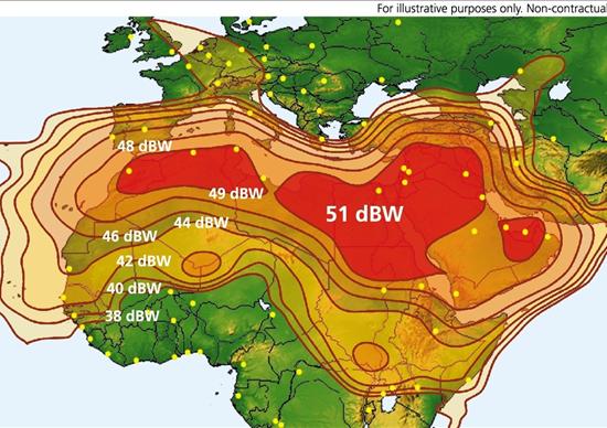

Bij het scannen maakte ik gebruik van een 120 cm. no name schotel + Inverto Black Ultra twin lnb.
Zelf blijk ik de volgende transponders/zenders te ontvangen (vrijwel storingsloos, af en toe een blokje).
12525 V - 2500 SR - 3/4 FEC; DVB-SER
12609 V - 2590 SR - 3/4 FEC; IMN
Als bijlage de footprint van Arabsat 5A Ku-Band Pan-ARAB FSS op 30,5 Oost smile

Klopt alleen zijn die op een andere footprint die niet te zien is ook niet heel zwak.
Dus zit er voor europa echt niets.
Dat zeg je wel erg stellig, hoe weet je welke footprint in de 10700 MHz band gebruikt wordt? Het kan Mashreq, Maghreb of PanArab zijn. Net zoals trouwens in de 12500 MHz band.

Dat kan ik stellig zeggen deze freq worden alleen gebruikt op de Mashreq footprints.
A: Kijk maar eens op de footprints.
B: 30... etc geeft het al aan.
C: Probeer eens bij deze satowners een inlog te krijgen, dit is leuk daar heb je bergen info.
D: is een zeldzaam heid dat er van footprint gewisseld word misschien zijn ze wel aan het afstellen geweest en heeft Q... dit gezien

De footprint lijken me helemaal niet zo offtopic, vooral in dit stadium dat we nog aan het raden zijn...
De Technical Users Guide is hier (pdf) te vinden bij Arabsat.
Naast de frequency plans en footprints staat op blz.18 een blokschema van het binnenwerk.
De "Global" antenne (de voor ons redelijk gunstige Pan-Arab beam) kan zowel met 10,7 als 12,5 GHz gevoed worden, maar zendt alleen in V pol.
Maar als je meer weet... deel het met ons! Want ze hebben daar bij Arabsat geen haast met het updaten van de website.
