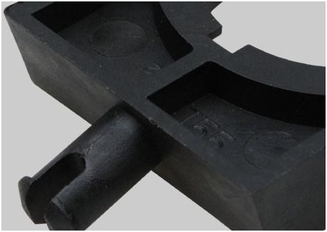

vGnp Geplaatst: 16 augustus 2010 Geplaatst: 16 augustus 2010 Origineel bericht van: wigee De LNB houders van de T55 zijn die dezelfde als die van de T90? Nee. Op de T90 houder staat ook T90, of op de T55 houder ook T55 staat weet ik nietEdit: Even opgezocht: Er staat inderdaad T55 op de T55 LNB houder Origineel bericht van: wigee Kan ik mijn Tegelvoet van de T55 gebruiken voor een T90 of moet ik een nieuwe tegelvoet kopen? Ik ken jouw tegelvoet niet, maar een T90 moet bovenop een 60mm paal vGnp VU+ Ultimo4K - FBC Cable - VU+ Ultimo4K - FBC Satellite Kathrein KEA 1000/W - Wavefield T90 Satlook Digital NIT

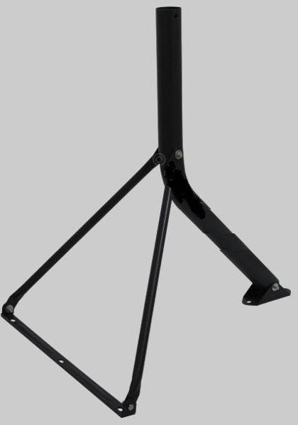

vGnp Geplaatst: 16 augustus 2010 Geplaatst: 16 augustus 2010 Even wat plaatjes bijgevoegd, helaas is bij de T90 houder de text niet goed leesbaar. Ook een plaatje van een T90 masthouder die je op de tegelvoet zou kunnen schroeven. vGnp VU+ Ultimo4K - FBC Cable - VU+ Ultimo4K - FBC Satellite Kathrein KEA 1000/W - Wavefield T90 Satlook Digital NIT
wigee Geplaatst: 16 augustus 2010 Auteur Geplaatst: 16 augustus 2010 Die masthouder op de laaste foto, die kan ik misschien op mijn tegels vast schroeven zodat ik de tegelvoet van de t55 niet meer nodig zou hebben of zouden de tegels het gewicht niet kunnen houden bij een windstoot?
vGnp Geplaatst: 16 augustus 2010 Geplaatst: 16 augustus 2010 Ik heb zelf geen ervaring(en) met tegelvoet opstellingen, maar hier staan wat plaatjes. Wel met een 60mm pijp op een tegelvoet, en niet met de beugel op de foto. Maar het geeft je wel een idee van e.e.a. Edit: Hier een opstelling met die beugel. Helaas wel zonder tegelvoet. Blader anders zelf ook eens door de galerij van leden installatie's vGnp VU+ Ultimo4K - FBC Cable - VU+ Ultimo4K - FBC Satellite Kathrein KEA 1000/W - Wavefield T90 Satlook Digital NIT
