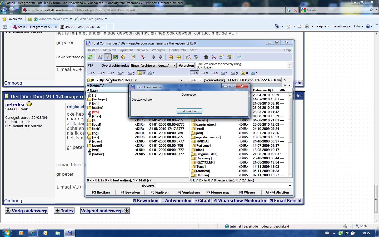

peterksr Geplaatst: 21 augustus 2010 Geplaatst: 21 augustus 2010 oke heb ik gedaan nu wil ik met total commander mijn cfg file terug zetten maar als ik nu naar de dir var gaan en dan etc zie dan staat daar een grijs schuin pijltje bij. al ik dan etc aanklik dan krijg ik een venstertje waarin staat downloaden directory ophalen en dan blijft het programma hangen. als ik dan op anuleen drukt is de verbinding met de VU+ weg het is mij met ander image gewoon gelijkt en heb ook gewoon contact met de VU+ gr peter 1 maal VU+ DUO +
peterksr Geplaatst: 21 augustus 2010 Geplaatst: 21 augustus 2010 Origineel bericht van: peterksr oke heb ik gedaan nu wil ik met total commander mijn cfg file terug zetten maar als ik nu naar de dir var gaan en dan etc zie dan staat daar een grijs schuin pijltje bij. al ik dan etc aanklik dan krijg ik een venstertje waarin staat downloaden directory ophalen en dan blijft het programma hangen. als ik dan op anuleen drukt is de verbinding met de VU+ weg het is mij met ander image gewoon gelijkt en heb ook gewoon contact met de VU+ gr peter iemand hier een oplossing voor ? gr peter 1 maal VU+ DUO +
hemertje Geplaatst: 21 augustus 2010 Geplaatst: 21 augustus 2010 een enigma2 machine zoals de vu er 1 is heeft geen 'echte var' zoals destijds in het begin bij de enigma1 machines. var/etc is een snelkoppeling (grijze pijltje) naar de directorie /etc welke in de root staat, in beide mappen wordt de cfg uitgelezen cccam.cfg dus kopieren naar /etc waar ie hoort te staan en niets anders.... DM8000 + DM800SE + VU+DUO + Wavefrontier T90 + 10LNBs Hemertje.Dreambox Webmaster Sat-nerds Moderator Plinux Member
peterksr Geplaatst: 21 augustus 2010 Geplaatst: 21 augustus 2010 bedank voor je antwoord ga het zo doen. gr peter 1 maal VU+ DUO +
peterksr Geplaatst: 21 augustus 2010 Geplaatst: 21 augustus 2010 als ik nu etc aanklik krijg ik het zelfde als de geposte bijlage maar dan met map etc gr peter 1 maal VU+ DUO +
peterksr Geplaatst: 21 augustus 2010 Geplaatst: 21 augustus 2010 Origineel bericht van: peterksr Origineel bericht van: peterksr oke heb ik gedaan nu wil ik met total commander mijn cfg file terug zetten maar als ik nu naar de dir var gaan en dan etc zie dan staat daar een grijs schuin pijltje bij. al ik dan etc aanklik dan krijg ik een venstertje waarin staat downloaden directory ophalen en dan blijft het programma hangen. als ik dan op anuleen drukt is de verbinding met de VU+ weg het is mij met ander image gewoon gelijkt en heb ook gewoon contact met de VU+ gr peter iemand hier een oplossing voor ? gr peter oke heren techneuten, hoe kan het dat ik de verbinding met de VU+ box met een linksys game adaptor met het programma total commander niet goed krijg maar zodra ik de box rechtstreeks aansluit op het mdem met kabel dit wel gaat. gr peter 1 maal VU+ DUO +
Thomas2000 Geplaatst: 22 augustus 2010 Geplaatst: 22 augustus 2010 Ik weet het niet exact maar ik gebruik filezilla. Bevalt mij heel goed. Groeten Thomas Rule #1 Good computers don't go down. Rule #2 There is no such thing as a good computer.
arcticbreeze Geplaatst: 22 augustus 2010 Geplaatst: 22 augustus 2010 Ik zet bestanden over via ftp in konqueror. Kopieeren en in map etc plakken. Humax 5100 "Het zijn slechte ontdekkingsreizigers, die menen dat er geen land is, wanneer zij niets dan zee kunnen zien."
Tonskidutch Geplaatst: 22 augustus 2010 Auteur Geplaatst: 22 augustus 2010 volgens mij heeft dat allemaal niets met het nieuwe image te maken maar misschien gewoon met 't feit dat peterksr nog geen passwd geplaatst heeft (staat elders ook beschreven , per menu of middels dcc) ciao No Rhyme No Reason LTJ Xperience, Jackson Sloan
