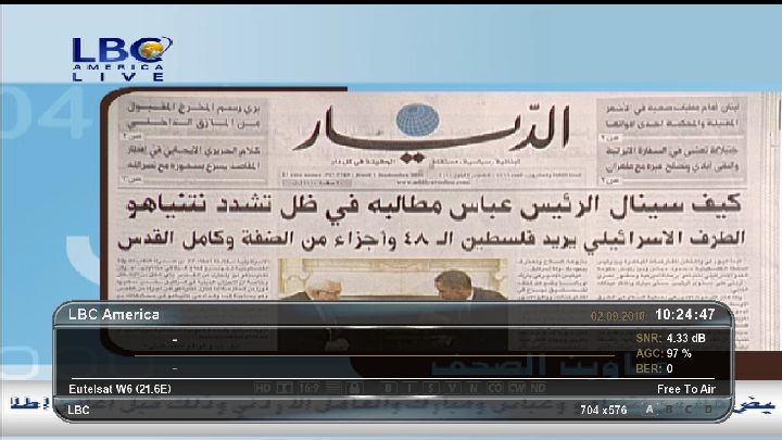

Bij hele lichte regen op het moment:
LBC via Nilesat 59%, via Eutelsat W6 69% kwaliteit...
VuPlus SoloSE2 met OpenPLI
Gilbertini OP100L 100cm - MTI AP82-XT2N twin LNB - DG380 rotor
Locatie: 6.0E, 51.5N
bedankt voor je bericht..met duidelijke foto erbij..
