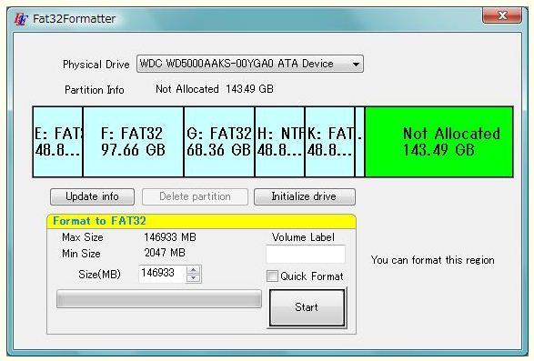

Met de in WIN7 beschikbare programma kun je inderdaad maar tot 32Gb formatteren en niet tot 320Gb.
Er zijn diversen tools waarmee je grotere partities dan 32Gb kunt formatteren.
Een van de tools die binnen WIN7 goed functioneren en gratis te downloaden zijn is o.a. FAT32Formatter.exe.

Als je je HD wilt formateren in fat32 kun je daar het freeware tooltje Fat32Formatter voor gebruiken.
Is dit een ander tooltje dan dat ik in het 2e bericht al had gemeld?
