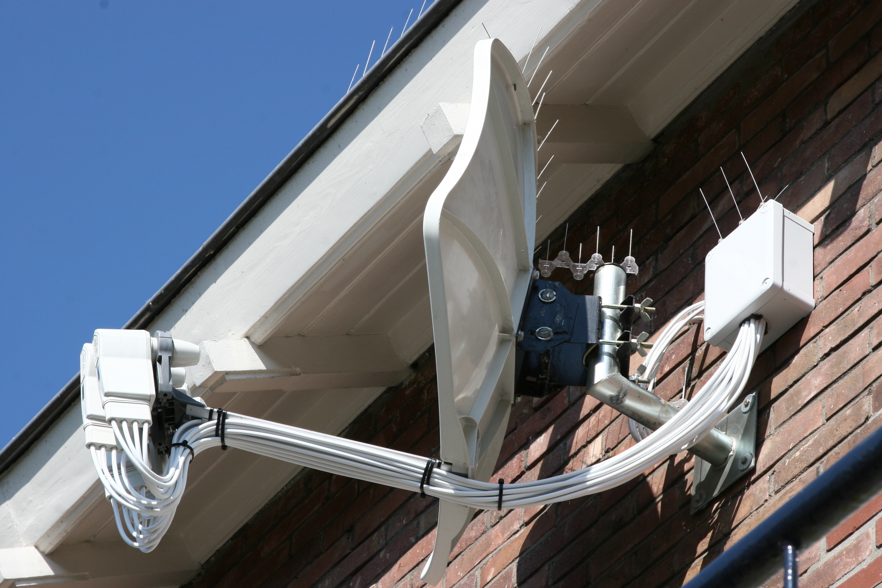

thxultra Geplaatst: 1 oktober 2010 Geplaatst: 1 oktober 2010 dit is mijn opstelling, standaard lasdoos ip65 klasse waar makkelijk 4 switches in passen.
thxultra Geplaatst: 1 oktober 2010 Geplaatst: 1 oktober 2010 er komt geen vogel meer in de buurt van mijn schotel,daarvoor moest ik om de twee maanden de schotel wassen. ik heb ze toen bij de ############# gekocht.

Catalán Geplaatst: 2 oktober 2010 Geplaatst: 2 oktober 2010 Origineel bericht van: thxultra dit is mijn opstelling, standaard lasdoos ip65 klasse waar makkelijk 4 switches in passen. Knappe oplossing,mooie opstelling! DM8000 HD - PLi - Cccam 2.3.0 - 500 Gb HDD Tv Vlaanderen + Canal DigitaalSamsung Plasma PS-50Q92Triax 88 [13|19.2|23.5|28.2]
