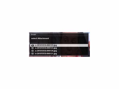

vlaagje Geplaatst: 17 oktober 2010 Geplaatst: 17 oktober 2010 Ik heb de Email Client plugin in mijn VU DUO geinstalleerd en krijg de emails zichtbaar op mijn Tv via de Vu DUO. Ik gebruik dit emailadres alleen voor mijn bewakingscamera die een email stuurt als er beweging wordt waargenomen. De email wordt vergezeld van een 4-tal JPG bestanden waar de bewegingsbeelden op te zien zijn. De Email Client plugin laat deze JPG bestanden ook als attachements zien maar als ik op attachement druk om 1 foto te openen, dan doet ie niets. Heeft iemand hier ook ervaring mee en eventueel een oplossing? Moet er mischien nog iets geinstalleerd worden om het JPG bestand te kunnen openen? Ik kan ook nergens achterhalen wie de maker van deze prachtige Email Client plugin is, zodat ik anders dit rechtstreeks had kunnen stellen. Maar ik hoop dat op dit forum veel kennis aanwezig is die me wellicht verder kan helpen

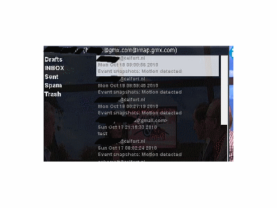

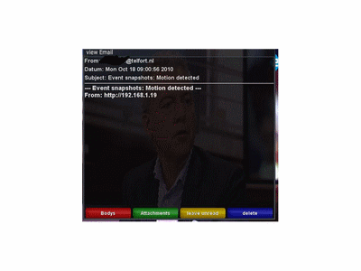

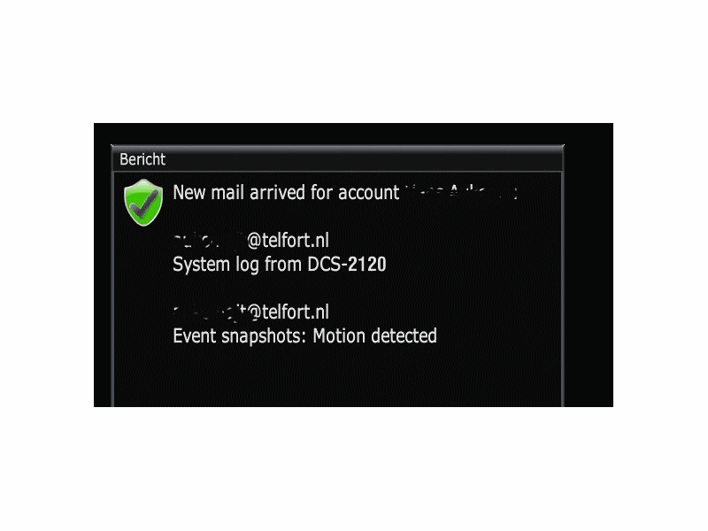

vlaagje Geplaatst: 18 oktober 2010 Auteur Geplaatst: 18 oktober 2010 Fijn dat er door jullie gereageerd is. Ik heb de plugin geinstalleerd en nadat ik de VU opnieuw had opgestart bleek hij bij mij standaard te werken maar zonder dus dat de attachements geopend kunnen worden. Ook als ik naar een film kijk en er komt een email (in mijn geval wordt deze email door mijn ipcamera vanwege een beweging verzonden)dan krijg ik dus een popup in mijn TVscherm. Ik kan dan natuurlijk direct naar mijn computer gaan waar ik de email in Thunderbird ook snel kan opvragen, maar gemak dient de mens, en vandaar dat ik me afvroeg of er inderdaad de mogelijkheid was of je die attachements kon openen. Bijgaand een aantal schermafdrukken van wat er bij mij gebeurt.
Moderator wiz Geplaatst: 18 oktober 2010 Moderator Geplaatst: 18 oktober 2010 Ik denk dat er geen optie in die imap client zit om uberhaupt attachments ergens neer te zetten. Zou je die wel hebben dan zou je ze dus in een folder kunnen plaatsen waarna je ze kan bekijken met de media player. De optie "open met jpg viewer" is ook niet voor handen, niet zo gek natuurlijk, het is een settop box en geen full blown pc, dus dit soort zaken zullen altijd lastig blijven denk ik. groet, Wiz VU+ Duo4kSe met VTi VU+ duo2 met VTi Triax 78, astra 1,2,3, HB
vlaagje Geplaatst: 18 oktober 2010 Auteur Geplaatst: 18 oktober 2010 Wiz bedankt dat je er toch nog even naar hebt gekeken. Nu weet ik dat er beperkingen zijn waar je mee moet leren leven, niet zo erg overigens. Mischien dat er in de toekomst nog mooie plugins komen die dit wel kunnen.
