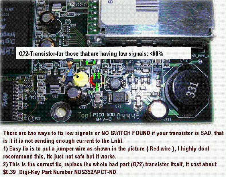

Ik heb een dreambox 500 met ontvangstprobleem.
Ik heb gelezen over het doorlussen van de condensator, dit heb ik gedaan en toen had ie beeld.
dus de NDS352APCT-ND is defect zoals ik lees.
Ik heb heel internet afgezoekt, maar waar kan ik deze in nederland gewoon bestellen aLS particulier.
Heeft er soms iemand deze liggen ?
en is deze makkelijk zelf te vervangen
Je bedoelt waarschijnlijk het doorsolderen van Q72.
Dat is een P-channel FET.
Die is ervoor om de spanning op de F-connector te bedienen (LNB power Control); zie schema.
Dat kan ook prima met een draadje (zie plaatje).
Mijn advies, mooi zo laten.
Denk er wel aan de ontvanger eerst UIT te zetten voordat je de F-connector los neemt of weer plaatst.
F.pdf
gr. Erik
Ik heb idd zoals op foto draadje doorgelust (wel los er tegen aan gehouden, niet vast gemaakt gesoldeerd)
en toen gaf de dreambox wel beeld.
Je zegt gewoon zo laten, bedoel je doorlussen voor altijd?
dus vast solderen
Ja dat bedoel ik.
Want waarom zou je de LNB-power ooit UIT willen hebben ?
Bij een 1op1 situatie (ontvanger rechtstreeks aan schotel) is dat juist gewenst; blijft de LNB onder spanning en hierdoor op bedrijfstemperatuur.
De Q72 gaat meestal stuk doordat de F-connector wordt losgenomen terwijl de ontvanger nog aanstaat. Helaas zit er op de 500 geen kortsluitbeveiliging.
veel ontvangstplezier !
gr. Erik

Welke condensator wil je eruit halen ?
De 3 pins Q72 kun je gewoon laten zitten en het ' rode' draadje er overheen.
Onderop de foto wordt wel gesuggereerd dat dit ' niet veilig' is, maar boven de Q72 zit een zekering F70; dus eea is wel beveiligd ;-))
gr. Erik
draadje zou ik absoluut niet doen even om te testen maar niet permanent als je dan problemen met je lnb krijgt of sluiting maakt gaat er zeker meer kapot dan nu
gewoon de Q72 vernieuwen zodat de box weer beveilgd is als je eens sluiting met de coax maakt en NIET permanent door verbinden de schakeling is niet voor niets zo gemaakt dat bij
sluiting met de coax alleen de fet Q72 stuk gaat!
voor een nieuwe fet stuur me maar een pm
gr metropar
