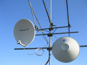

Is het mogelijk om een Cassegrain schotel op een Diseqc 2100a te monteren?

als hij maar groot genoeg is ,is het een dichte schotel of is hij open ,
met de lnb in de midden
Bedankt voor je reactie, maar wat bedoel je met,open of dicht? Zijn er ook offset Cassegrain's? Het gaat mij hoofdzakelijk om een praktische oplossing, ik heb nu een Triax 95cm en die is nogal wind gevoelig hier op het balkon. Kleiner lijkt me dan veiliger.

de rechter is een cassegrain schotel ,ze zijn er ook nog kleiner dan zijn ze open
je moet even zoeken op Kameleon schotel, en de selfsat rotor hh90
maar waar je wel rekening mee moet houden, bij een kleiner schotel gaat de signaal sterkte wel achter uit
Volgens mij is het antwoord op deze vraag gewoon 'ja'.
